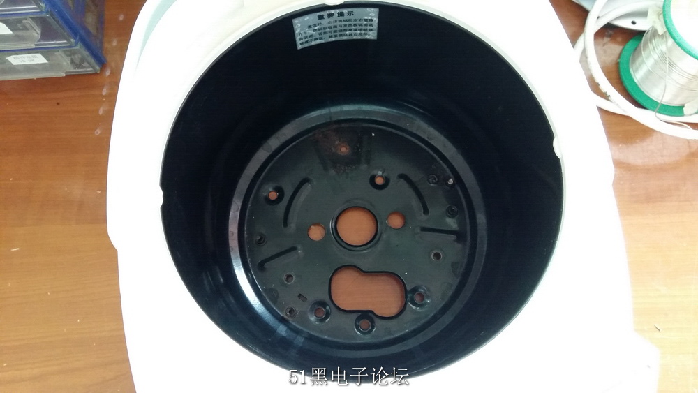

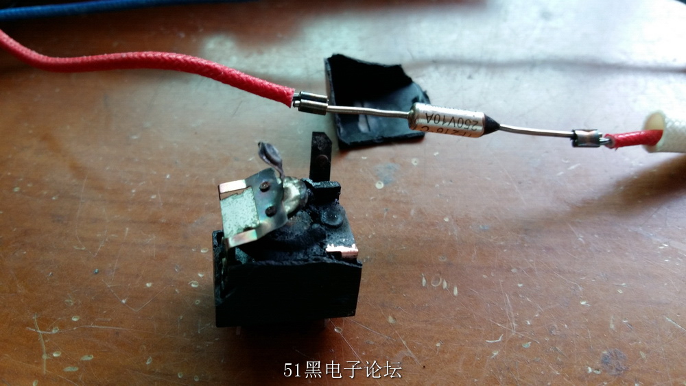

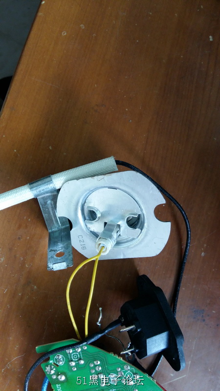

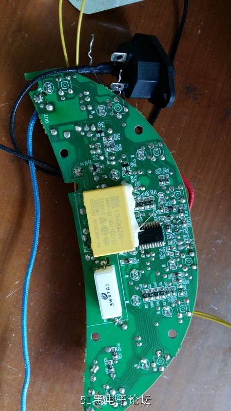

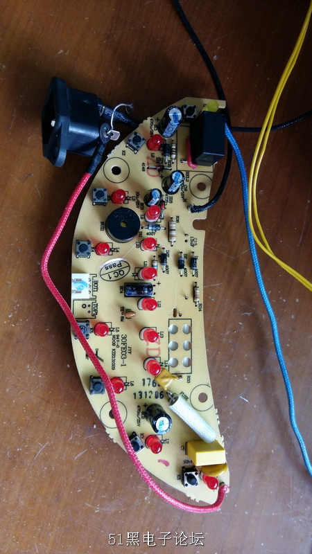

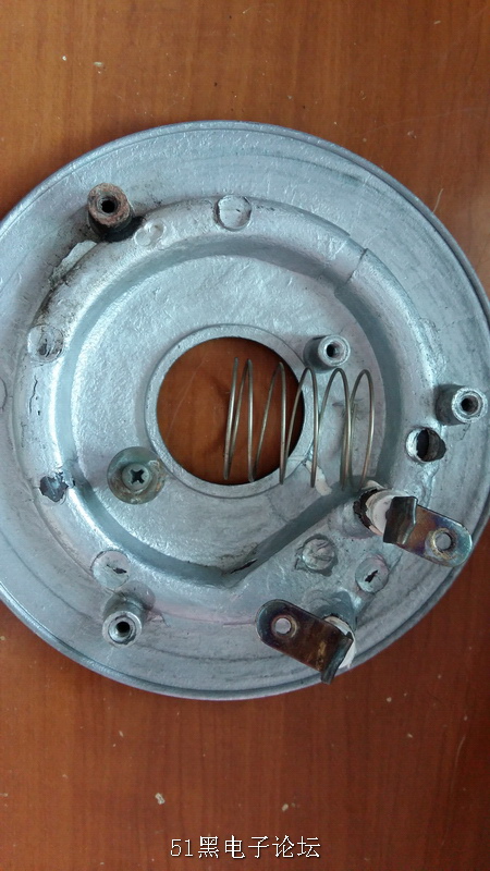

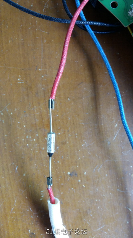

话说这个锅买差不多快三年了,前一段时间按键不灵换4个轻触开关,用了差不二个月了,昨天煮饭放好米与水回来发指示不亮了,叹还以为是没电,打开饭盖看一下饭熟了,还好有饭,晚上没有事就打开看看什么问题,没有打 ...

ID:398754 发表于 2022-9-24 20:06
成本很低的板子,能用就行了,200多
ID:1029161 发表于 2022-9-24 09:23
普通锅,发热盘支架特容易生锈,断,使盘松动。家里坏几个了,长则3年,短则1.5年。回头想用铝片,铁片加固该处。
ID:1029161 发表于 2022-9-24 09:20
电饭锅,固定发热盘的支架,黑色那钣金,特容易生锈,特别是保温用多了。我家普通锅,坏3个了,导致发热盘松动。昨天又下单买新锅。今天想能不能把生锈部分,用钣金,铝片修补一下。

ID:1023753 发表于 2022-6-27 10:29
估计是继电器触点粘在一起断不开,烧温控保险
ID:96682 发表于 2019-3-15 11:17
商人大部分把钱都花在广告上了,哪有那心思把质量关。这阻容的质量还算可以
