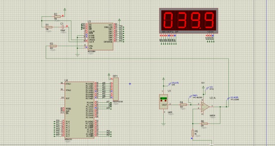

本系统由单片机开发板AT89C51、集成温度传感器、连续渐进式A/D转换器ADC0804、运放LM324等元器件组成,采用 Protues 软件进行模拟电路仿真,完成模拟信号调理,通过51 单片机(内置 ADC)采集温度信号,最后通过数码管显示温度数值。
在基本要求实验中,采用的技术指标是①温度测试范围:0℃~110℃② 温度测试精度:±2℃③ 温度测试分辨率:0.2℃④ 温度显示方式:4 位数码管显示,第 1 位数码管显示符号(零下温度显示“—”号,零上及低于100℃不显示)第 2 位数码管显示温度的十位数值,第 3 位数码管显示温度的个位数值及小数点,第 4 位数码管显示温度测量值的小数点后第一位数值。
在提高实验中,采用了以下技术指标① 温度控制数值可在 40℃~70℃之间设置② 温度控制精度:±1℃③ 研究合适的温度控制算法。

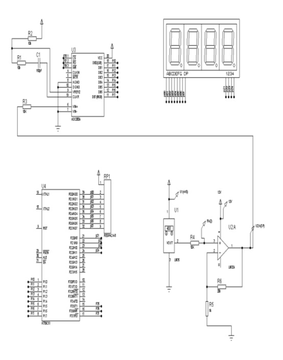

2.2 温度测量与温度传感器
温度测量方法可分为接触式和非接触式两类,接触式的测温方法是基于物体的热交换现象。选定某一测温器,与被测物体相接触,进行充分的热交换,待两者温度一致时,测温器输出的大小即反映被测温度的高低。接触式测温的优点是简单、可靠、测量精度高;缺点是测温时有较大的滞后,对运动物体测温较困难,测温器易影响被测对象的温度场分布,测温上限受到测温器件材料性质的限制,故所测温度不能太高。
温度传感器是把温度转换为电量的测温器。常用的温度传感器有:金属热电阻和半导体热敏电阻、热电偶、PN 结型传感器和集成温度传感器、石英晶体温度传感器、涡流式温度传感器、电容式温度传感器等。
采用集成温度传感器测量温度,具有省电、体积小、线性好、成本低等优点,而且能满足一般测温工作(-50℃~+150℃)的需要,本设计使用集成温度传感器,型号为 LM35。
传感器使用说明见附件 1:《LM35 数据手册》。
2.3 模拟信号调理
1.调零与调满度
半导体温度传感器有一个共同的特点,即其输出电压或电流与绝对温度成正比或线性关系。因为常用的温标为摄氏温度,而且为便于测量,希望在 0℃(传感器插入冰水中)时,测温电路输出显示为 0,在100℃(传感器插入沸水中)时,测温电路输出显示为 100。因此,半导体测温电路中需要设计调零电路和调满度(也称调灵敏度)电路。
2.放大与电平平移
模拟传感器输出的信号通常为非标准双极性或单极性小信号,为实现数据采集,需适应 A/D 转换器输入电平要求,因此要对模拟信号进行放大和电平平移。
2.4 模拟信号 A/D 转换
模拟信号需经 A/D 转换后,才能被采集到单片机中,完成后续的处理。
2.5 数码管显示
4 位数码管显示,电路设计参考硬件资料。

   ① 通过实验所给的信息和所学可以画出模拟实验电路图

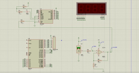

  ②通过实验给的例程,实验要求以及所学的程序语言来完成实验程序,使其使程序无错误,并让电路图能够正常的运行。
   ③将程序编译运行后产生的hex文件导入proteus的程序中,打开电路开关,调节温度感应器的旋钮,并观察数码管的示数,让这两个示数的误差在±1℃之间。
5.2 实验调试过程
    若实验中温度感应器和数码管的示数之差过大,就可以通过调节电路图中的电阻阻值和电容值来调整实验电路图,使其满足实验要求。同时也可以调节实验程序来调节实验电路图,最后让其满足实验要求。

基本实验电路图

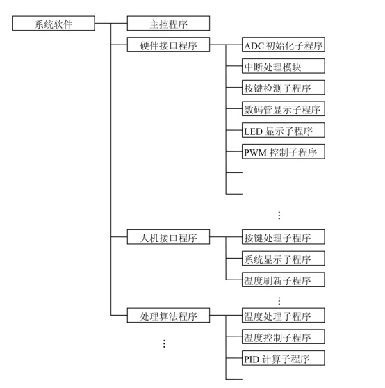

表2. 软件模块清单
