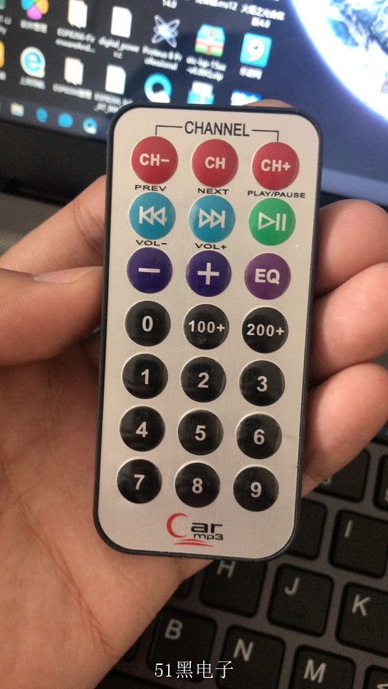

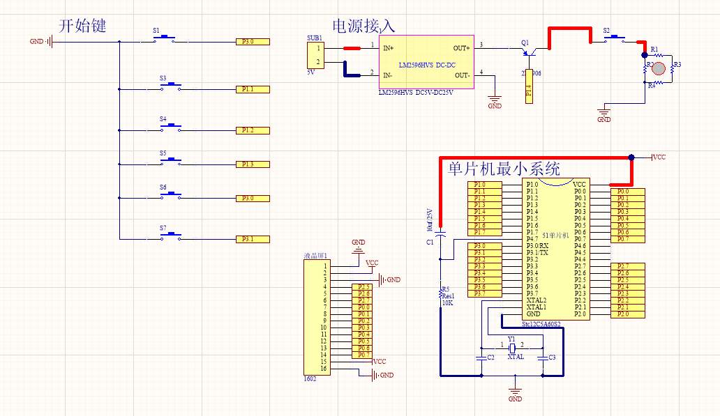

实用STC12C5A60S2型号的单片机,实现三档风速,利用单片机内部定时器智能定时,可切换自然风和正常风,使用市场上常见的小遥控器。
电路原理图如下:
制作出来的实物图如下:

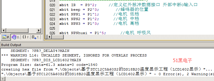

  1. #include<STC12C5A60S2.H> //头文件
  2. #include <stc_pwm.H>
  3. /*====================================
  4. 自定义类型名
  5. ====================================*/
  6. typedef unsigned char INT8U;
  7. typedef unsigned char uchar;

main.c(472): error C202: 'CCAP1H': undefined identifier
main.c(473): error C202: 'CCAP1L': undefined identifier
main.c(480): error C202: 'CCAP1H': undefined identifier
main.c(481): error C202: 'CCAP1L': undefined identifier
main.c(488): error C202: 'CCAP1H': undefined identifier
main.c(489): error C202: 'CCAP1L': undefined identifier
main.c - 36 Error(s), 1 Warning(s).这些如何解决?请高人指点下。。。
ID:808399 发表于 2020-8-26 13:56 | 只看该作者
我把stc12c5A60s2.H的头文件改成了      reg51.H      编译时从200个错误,变成了main.c - 36 Error(s), 1 Warning(s).    这个头文件如何处里?如下main.c(2): warning C318: can't open file 'stc_pwm.H'
ID:814885 发表于 2020-8-28 10:49 | 只看该作者

ID:595237 发表于 2020-8-28 16:53 | 只看该作者
sunboy888888 发表于 2020-8-26 13:56
我把stc12c5A60s2.H的头文件改成了      reg51.H      编译时从200个错误,变成了main.c - 36 Error(s), 1  ...
用这个可以的

16#
ID:899605 发表于 2021-4-1 17:31 | 只看该作者
can't open file 'stc_pwm.H'怎么解决啊?
17#
ID:328014 发表于 2021-4-1 17:45 | 只看该作者
把14,15楼发的头文件加进入就编译ok了

ID:899605 发表于 2021-4-1 18:23 | 只看该作者
14 15楼发的是同一个头文件吧  已经加进去了啊  还是报错  还是同样的不能打开stc_pwm.h
