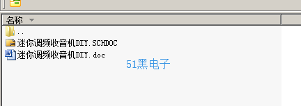

看了网上一些关于调频收音机的资料,很多都加入了程序控制,有点麻烦,下面推荐给大家一款可以自己DIY的不用编程的迷你调频收音机。PCB软件中没有找到RDA5807,用16脚排阻代替,原理图及实物照片如下图:
如想看调试视频可进那个宝进行观看
游客,本帖隐藏的内容需要积分高于 1 才可浏览,您当前积分为 0
,亲测声音效果还可以,
供电采用一节3.7V锂电池,或一节3V2032纽扣电池,或2节或31.5V的干电池串联均可
全部资料51hei下载地址:
迷你调频收音机DIY.rar (453.74 KB, 下载次数: 139)
