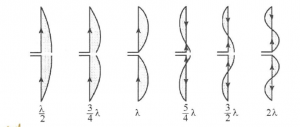

求助,电流分布图只有正半轴,没有负半轴。

theta=linspace(0,2*pi,360);
运行结果如图所示
按道理来说应该是这样子的
请问该怎么修改呢?
