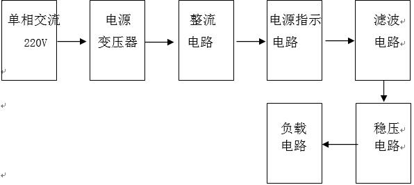

设计框架:

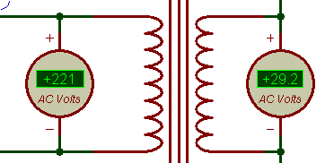

1.电源变压器
220V、50Hz单相工频交流电经电源变压器降压后电压有效值的结果为:29.2V,如图所示。

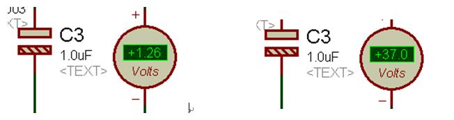

3.经稳压后的最终可调电压结果
可调直流稳压的电压调节范围为:1.26V-37V,仿真结果如所示。
