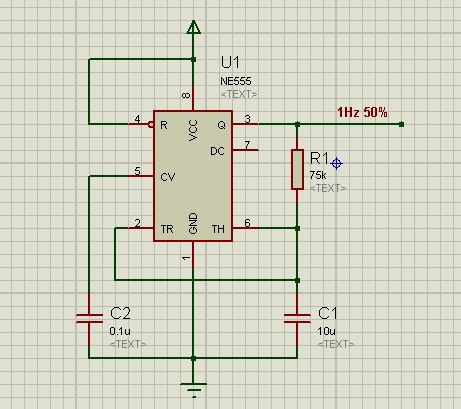

用555定时器、74ls191和74ls138做的16路流水灯,用示波器测555的输出电平,为什么一直是高电平?以下为原理图
原理图
原理图
PCB
PCB

可把Q1的基极断开,C1的电容改小试试,多谐振荡的电路没错,关键是元件的参数问题

Q1三极管的基极要串电阻的,可以是2k

对!如果不串联电阻,在555输出低电平时,有可能有比较大的电流通过Q1的EB结流入555的3脚导致555出现问题。

Q1去掉试试
