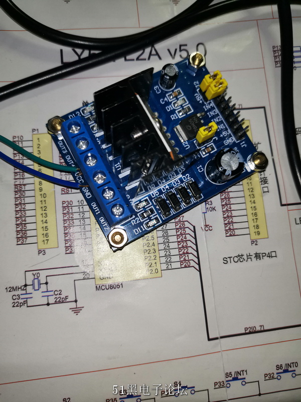

用51单片机做恒温实验,DS18B20读取温度,低于温度下限继电器吸合加热棒加热,高于温度上限启动风扇降温,
启动风扇用L298N,
师傅要求从单片机引脚输出高低电平控制
目前降温如何用L298N没有一点思绪求大神指点程序如何修改,还有就是L298N如何接
现有程序如下
#include <reg52.h>

你查下L298N,试着编看看。做单片机很多都是试出来的!(我也是新手)
ID:610681 发表于 2019-10-28 21:44 | 显示全部楼层
你好!
1、L298模块有输入、输出和使能控制
2、输入端和使能端,接单片机IO口
3、输出端接电机(风扇)
4、L298模块,一般供电12V,风扇也选12V
ID:496421 发表于 2019-11-2 14:56 | 显示全部楼层
IN1和IN2输入PWM,他们控制的是OUT1和OUT2,OUT1和2接同一个电机,IN3和IN4同理
ID:584814 发表于 2019-11-4 21:44 | 显示全部楼层
如果只是低温加热高温散热的话,用两个口驱动两个继电器就可以了,一个开关电热器一个开关电风扇。程序就是读温度,在相应的温度区域驱动存放易燃继电器就可以。
L298N控制小电机是控制2路电机正反转的,你根本不需要。另从图上看,模块的2个使能口全部跳在高电平上已经有效,只要控制IN1-4口就可以在OUT1-4上控制两路电机正反转了。
