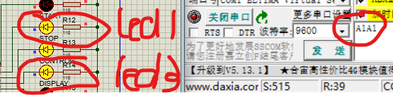

我把接收到的字节数据赋给了P2,P2接了8个LED灯。注意到一个现象,从串口接收到的数据,最高位会被莫名其妙地置1。比如5A(01011010),会被认为是DA(11011010)。其他的数据也是如此。这可能就是为什么部分数据可以成功识别(最高位已经是1的,如fa,e1等),而剩下的不能成功(最高位不是1的,如5A)
可是我没写让最高位 置一的程序
如下图所示。接收到的是5A(01011010),显示的却是DA(11011010)
感谢各位大佬的解答
