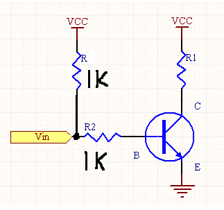

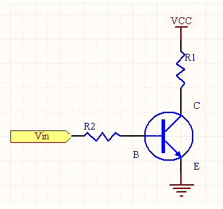

各位大佬,我的一个项目里面用到了8050三极管开关,电路完全按照这个搭建,但是输出一直是低电平怎么办?麻烦各位大佬帮忙看下,万分感谢!

按照这个电路,VIn只要给高电平,三极管就导通接地了。

这个问题我也遇到过,普通51单片机驱动能力有限,三极管是电流放大器件,直接上拉驱动不足,但STC的51单片机可以将GPIO设置为推挽输出,输出能力标称20ma实际使用完全没感觉还是驱动不了,在官方手册中有三极管驱动的NOTE:
     如果用弱上拉控制,建议三极管基极加上拉电阻(3.3k-10k)而后经限流电阻R2(3.3k-10k)驱动三极管,如果不加上拉电阻,则限流电阻在15K以上,或改为推挽输出。

假如vin悬空或接的单片机I/O口高阻状态,可能会使三极管集电极输出低电平,如是这种情况,在B-E级并个10K电阻。还有可能R1开路了也可能测出来一直为低电平,看看电阻有没有坏掉或虚焊。

vin高电平npn管导通c点低电平;vin低电平npn管截止c点高电平。

检查三极管各引脚有没有安装错误,如果b和c安错了位置,就是这样。还有三极管坏了,或者单片机一直输出高电平等情况,要用万用表检查
ID:56665 发表于 2020-3-11 08:07 | 只看该作者
你测一下Vin电压是什么电平,如果电平是高电平,C为低电平正常,如果电平是低电平,C应该是高电平,为低电平就是三极管CE短路了

先谢谢各位的帮助!我用的是atmega328p,写了个测试程序高低电平轮流输出,但还是没用啊?另外,R1是负载电机,电流0.25A

解决了,谢谢大家!我把基极用4.7k下拉了。。。改成上拉就好了,谢谢!

8050是NPN型的三极管,如果三极管的C极一直是低电平,肯定是三极管导通了才这样,用万用表测量一下三极管的B极是不是有大于0.7V的电压或交流高电平脉冲。你可以用一根导线把三极管的B极和E极直接短路试一下,如果短路后C极是高电平了,那肯定是三极管的B极有比较高的电平信号导致的。
