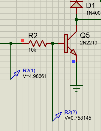

ID:94031 发表于 2020-3-22 15:22 | 只看该作者
由于基极0.7v旳钳位,P30又是弱上拉,所以P30变为低电平。

ID:687694 发表于 2020-3-22 17:05 | 只看该作者
因为驱动能力不足导致的,请配置P3.0为推挽输出或者添加三极管偏置电阻(即上拉电阻10K左右,下拉电阻R7接VCC)

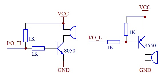

ID:480251 发表于 2020-3-22 18:43 | 只看该作者
您可以参考一下这个电路来连接一下试试,将蜂鸣器换成LED就好了

ID:695749 发表于 2020-3-22 20:10 | 只看该作者
这是个用三级管的图,供你参与。

ID:692132 发表于 2020-3-23 01:06 来自手机 | 只看该作者
1,把R1换成100欧,2.把R8左边引脚焊下来,加高电平,看后面电路工作正常不,正常就是单片机驱动能力不足,不正常就是三极管电路某个地方有问题。
