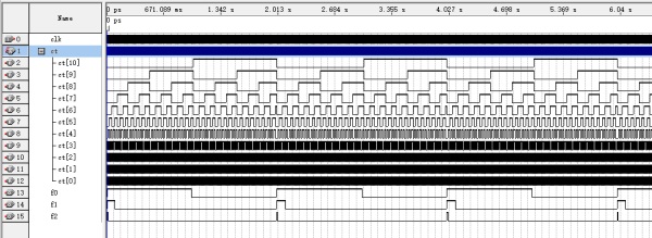

3.1 计频基准时钟模块设计
该模块的电路框图
                            各输入输出引脚的定义及作用
Clk:为基准时钟信号,选用1kHz时钟信号
F0:根据clk分频出的0.5Hz高电平为1s的计频信号,用以0~9.99kHz档计频。
F1:根据clk分频出的0.5Hz高电平为0.1s的计频信号,用以0~99.9kHz档计频。
F2:根据clk分频出的0.5Hz高电平为0.01s的计频信号,用以0~999kHz档计频。

仿真波形(可打印)
对波形的分析说明:
Ct为整数计数,检测到clk上升沿时则加一计数,f0,f1,f2根据ct计数结果分频输出所需脉冲。

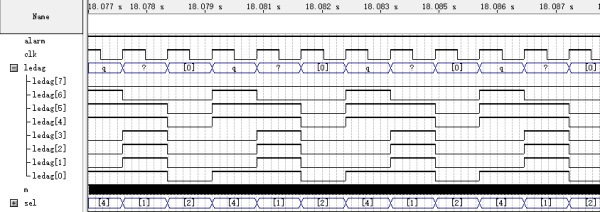

设置0~2s 输出为1017,溢出,LED2输出F的段码,两外两个消隐。
设置2s后输出217,按照(量程选择)sel=0时,为0~9.99khz,小数点在高位即led2[7]为1。
3.4 显示模块
                                  Clk:动态显示触发信号,1khz每一个点亮一个数码管,三个循环,其频率显然大于人眼可识别。
                                  Led0,led1,led2:为译码输出的数码管显示信号。

4. 系统调试
4.1 系统总体仿真
系统总体输入输出引脚的定义及作用
   仿真波形(可打印)

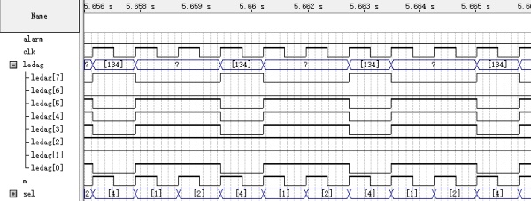

M在0~6s 设置为1000Hz
读取波形led为1.00kHz

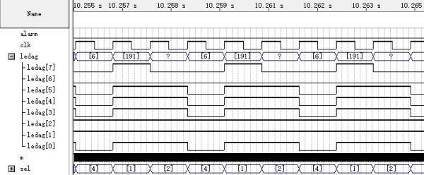

M在6~12s 设置为100khz
读取显示应为100.khz
M在6~12s 设置为1mhz
Alarm 溢出报警
显示为F 0
