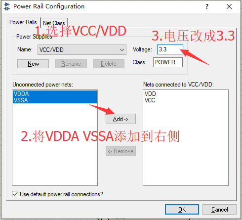

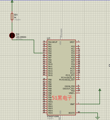

vcc and gnd nets are connected - check net gnd Proteus仿真电源出错
ID:779424 发表于 2020-6-23 22:49 | 只看该作者
百度了半天也找不到解决方案,求大佬看看
ID:779424 发表于 2020-6-24 14:46 | 只看该作者
代码是没有错误的,但是感觉没有烧录到芯片里面去,请问有人知道是是什么原因吗?哪里设置有误?

ID:745598 发表于 2020-8-12 10:12 | 只看该作者
点击Design-configure power rails - 把VCC/VDD电压改成3.3,将VDDA 和VSSA添加到右侧电源网络。
ID:967911 发表于 2021-9-24 10:17 | 只看该作者
电源和地要设标签,双击vdd和ground设置一下就行了
ID:166089 发表于 2022-5-25 01:32 | 只看该作者
赞,解决了我的问题,谢谢
