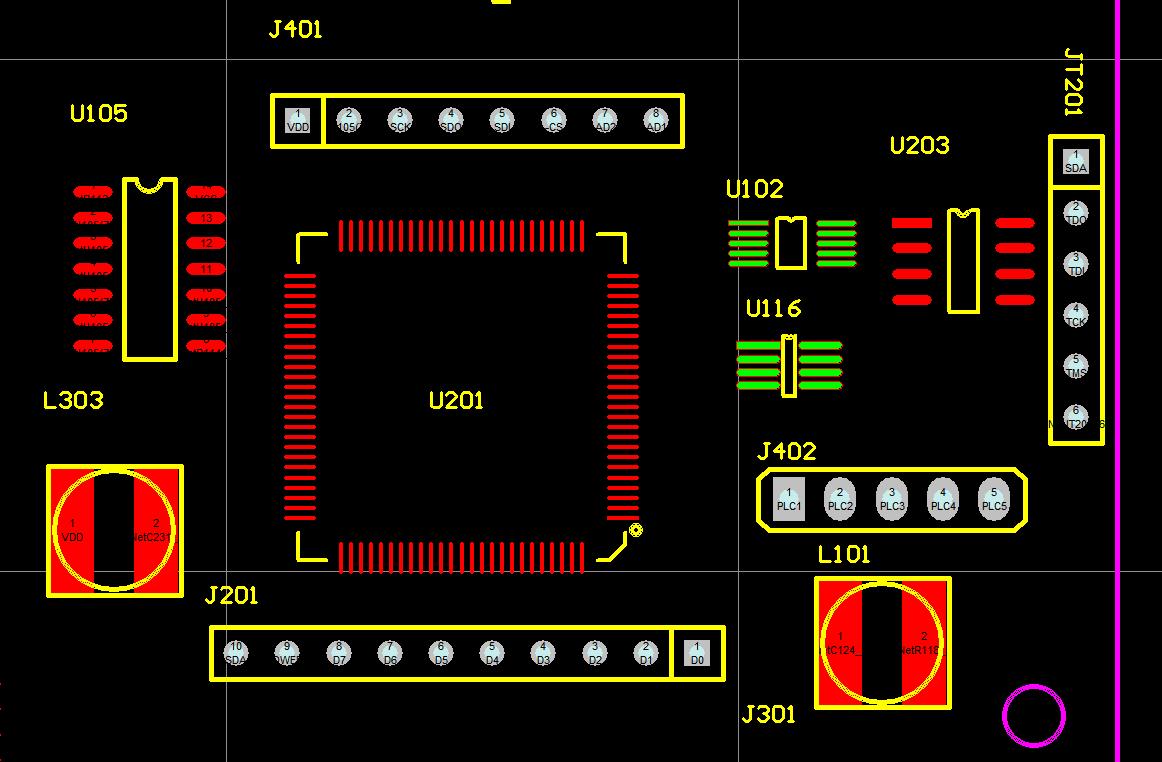

AD PCB元器件变绿是什么原因?
ID:743654 发表于 2020-6-30 14:58 | 显示全部楼层 |阅读模式
如题,安全间距符合要求,PCB导入网络表后放置元器件就变绿了
ID:790738 发表于 2020-6-30 17:03 | 显示全部楼层
绿色是DRC报错,你在rule里面设置下就可以了
ID:61140 发表于 2020-6-30 17:10 | 显示全部楼层
具体的说是你引脚间距太小了,把间距设置大些就可以了,不然一直报错
ID:373388 发表于 2020-6-30 17:49 | 显示全部楼层
规则里,安全距离大于芯片管脚距离,修改小于管脚距离
ID:51096 发表于 2020-6-30 18:03 | 显示全部楼层
规则设置过于近,就出现绿色了。
ID:743654 发表于 2020-6-30 23:09 | 显示全部楼层
谢谢,已经解决!

安全间距的DRC设置必须考虑电路板上所有组件的最小引脚到引脚间距。

绿了说明这两个器件不符合你定的规则,你先去检查一下是不符合哪些规则,然后再决定怎么改
ID:307635 发表于 2020-7-13 17:44 | 显示全部楼层
那是警告,说明变绿原件不符合当前规则,需要更改规则,应该是引脚间距过小导致的。
