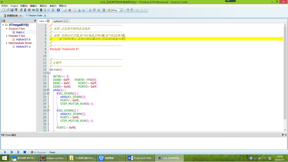

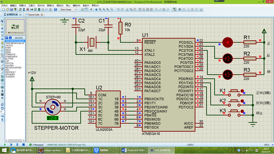

*本文及代码参阅彭伟《单片机C语言程序设计实训100例》 一,打开文件(可以随文下载放置在文档中打开)。(如下图1所示) 图11 附件Proteus8.9 VSM Studio WINAVR编译器仿真ATmega16系列a18_正反转可控 ...
