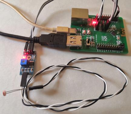

模拟信号型的传感器,按用途分则有多种,如气体传感器、温度传感器、压力传感器、光线传感器、土壤湿度传感器及火焰传感器等。 1. 光线检测 光线检测其的整体构成如图1所示,它是采用光敏二极管作为感受器,经放大电路处理后,才进行A/D采集。 图1 光线检测器构成
当对黄昏光线及手机中的手电筒照明的光线进行检测时,其变化值如图2所示。由检测值可知,光线越暗,其检测值越大;反之亦然。4229是黄昏光线值,603电筒照明的光线最强值。 图2 检测值的变化
