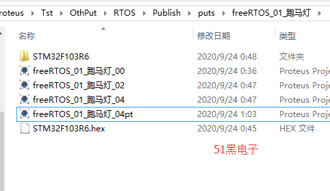

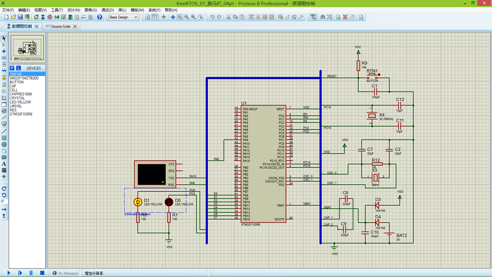

一,打开文件(可以随文下载放置在文档中打开)。(如下图1所示)
图1

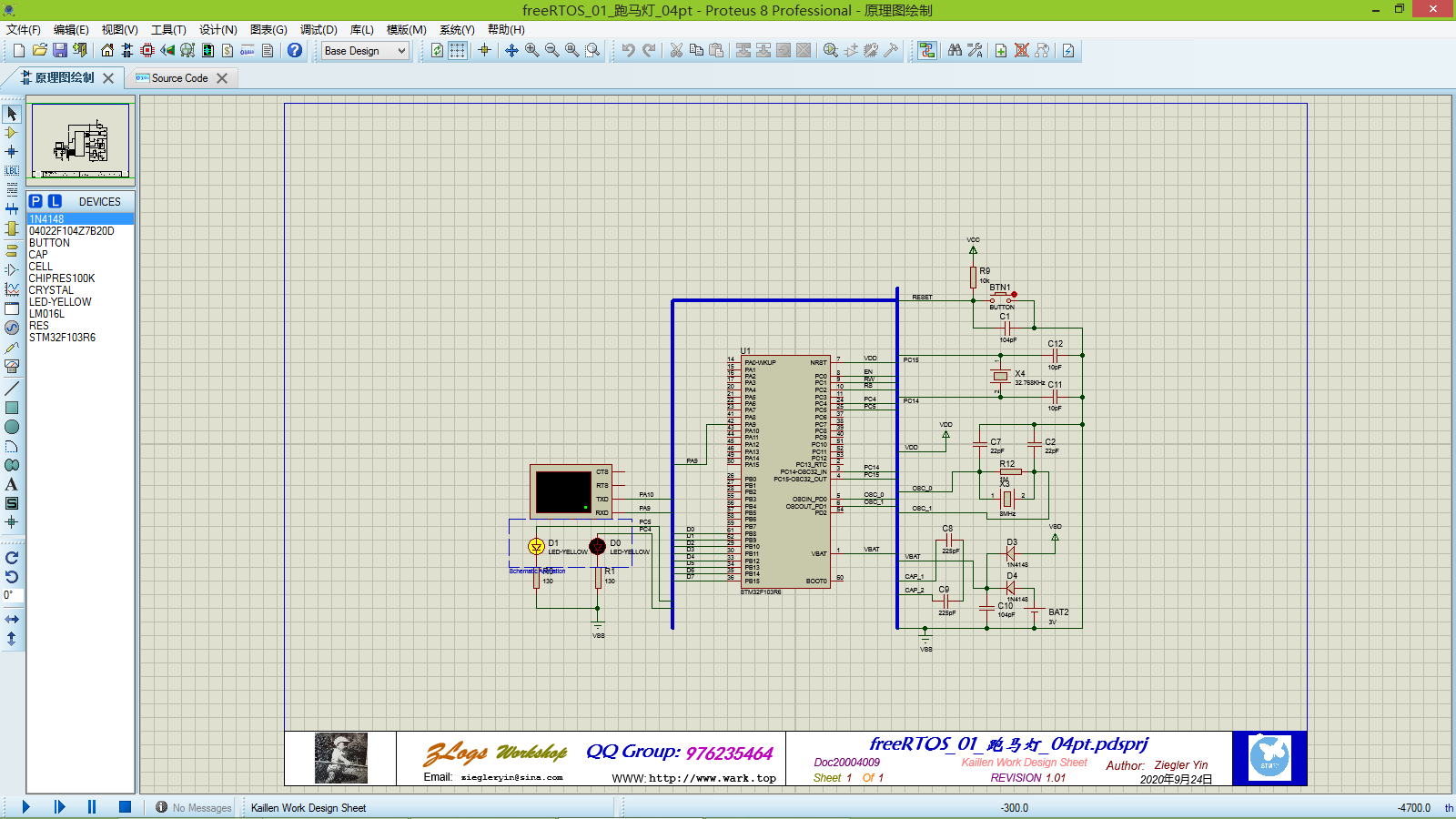

二,调整原理图大小,适合可视,另存工程文件。(如下图2,3,4所示)
图2
图3
图4

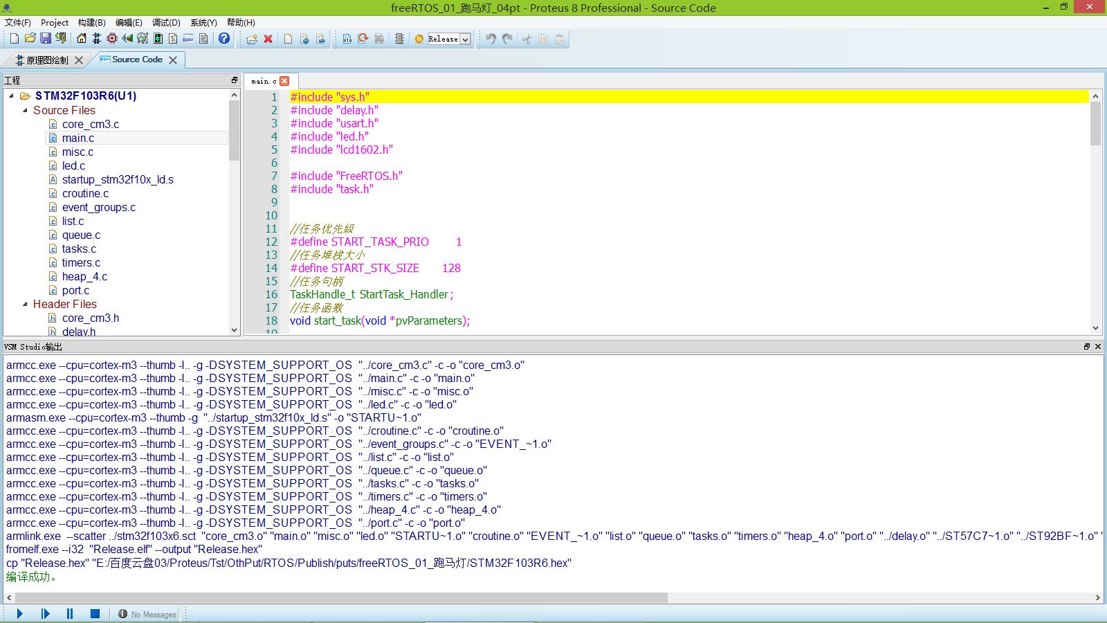

三,点击Source Code标签。(如下图5所示)
图5

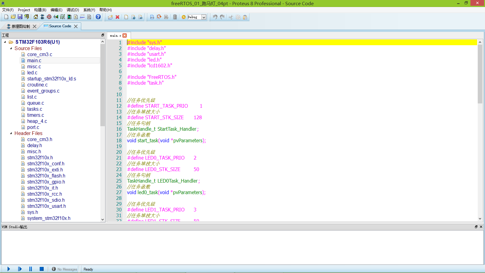

四,编辑main.c Proteus8.9 VSM Studio Keil编译器仿真freeRTOS_STM32F103R6_系列001_跑马灯 (如下图6所示)
五,Main.c 代码:

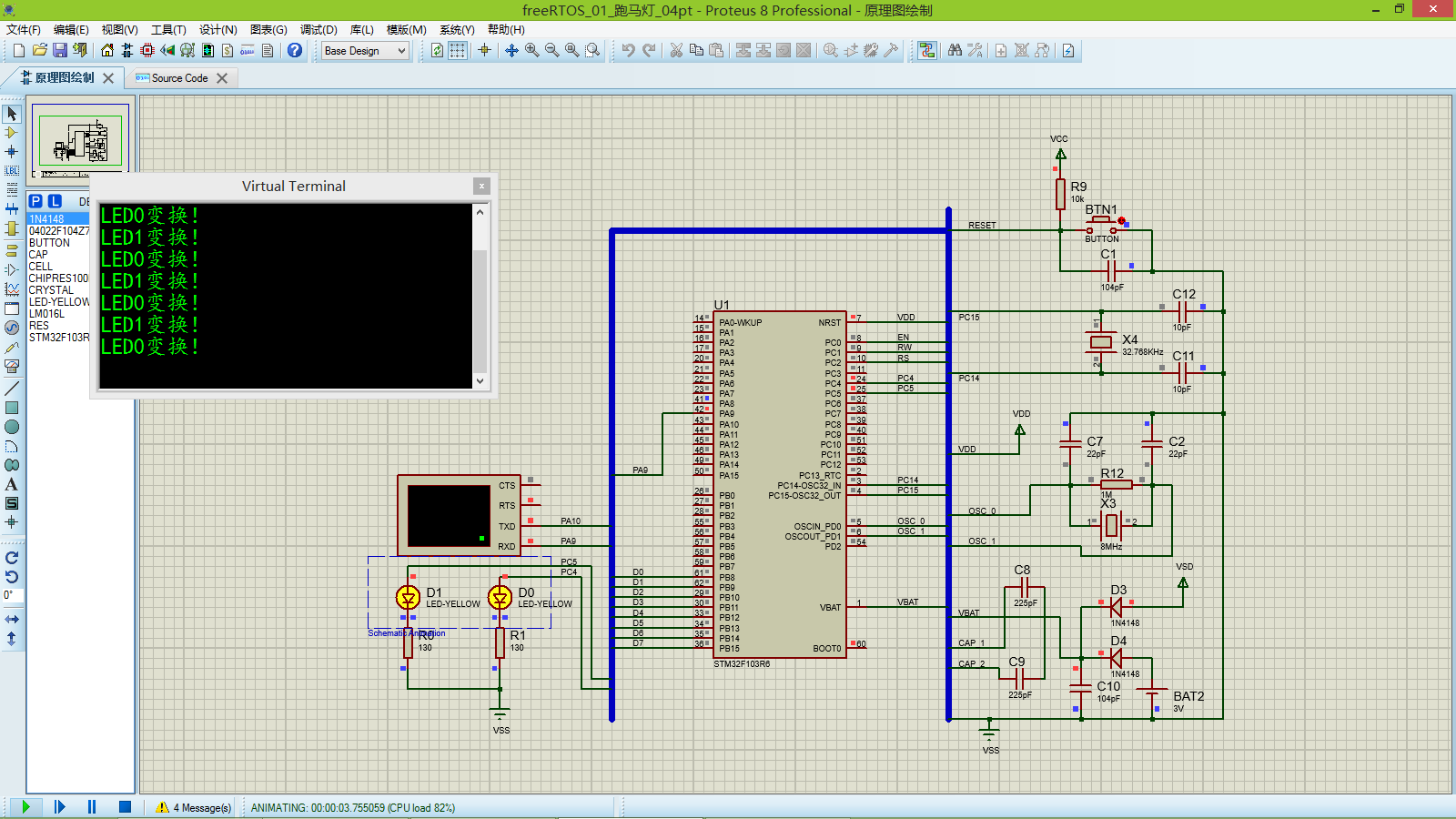

六,点击构建工程按钮,编译工程。(如下图6所示)
图6

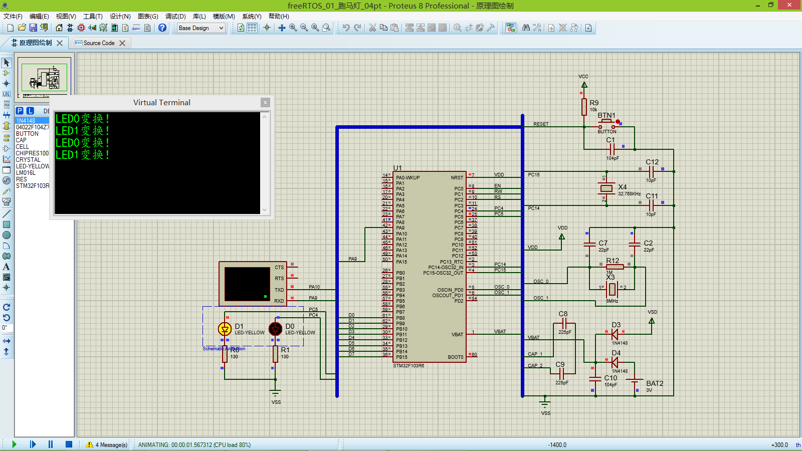

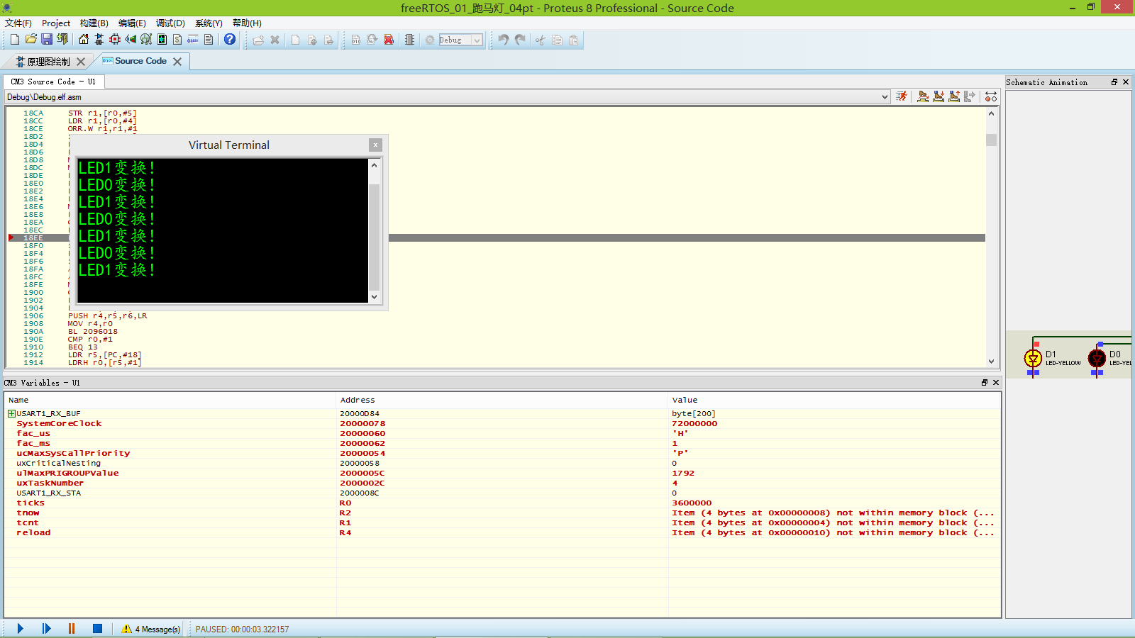

七,点击窗口左下方仿真按钮,可见虚拟LED显示。 (如下图7,8,9所示)
图7
图8
图9
八,选择release,点击构建工程按钮,编译工程生成Hex文件。(如下图10所示)
图10
