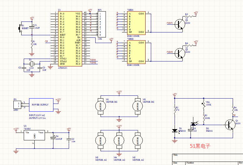

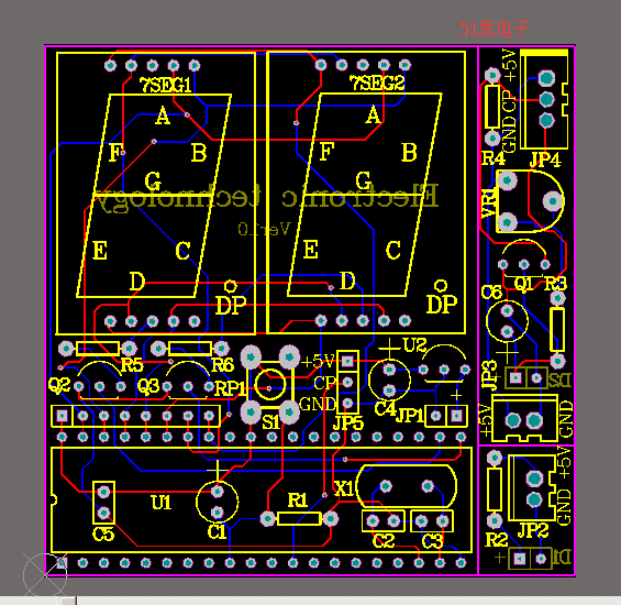

Altium Designer画的模拟冰球原理图和PCB图如下:(51hei附件中可下载工程文件)

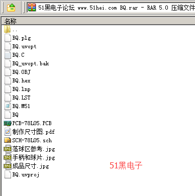

DIY模拟冰球,压缩包里有全套原理图,PCB,源代码,烧录文件

全部资料51hei下载地址:
BQ.rar (325.06 KB, 下载次数: 14)
ID:143767 发表于 2020-10-29 10:50 | 只看该作者
这个是可以真正做出来的,τ 宝卖三百多,但我们自己做成本不超过30元
