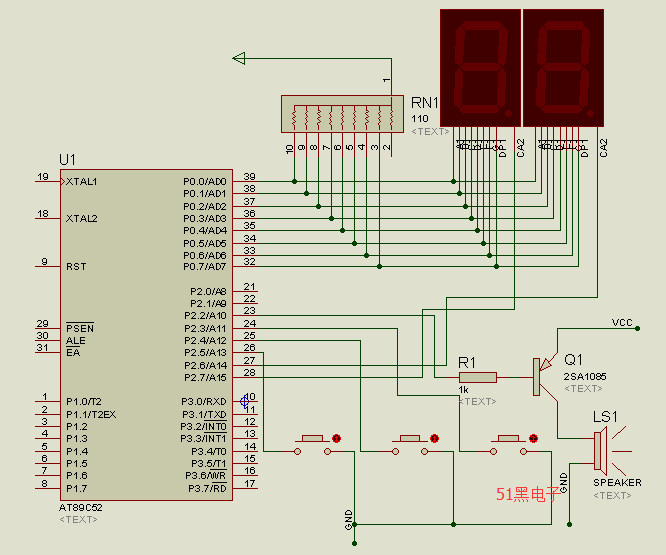

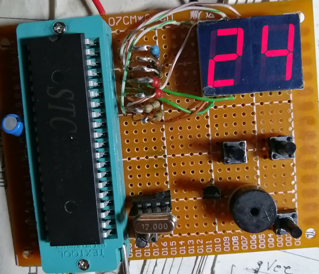

学了一段时间单片机,这两天做了个实用电路,最长99分钟定时倒计时提醒器。缺陷是电路开始工作后,一分钟减一个数再无其它动作。给启动按钮加了声音,否则电路是否已经启动都看不出来。时间到有响声提醒。
上面两个按钮调节十分与分,每次加十分钟和加一分钟。
晶振下面是复位按钮,右下角是启动按钮。
下面压缩包中有Proteus仿真文件与C代码。

ID:97678 发表于 2020-11-8 09:19 | 只看该作者
可以把时间修改为999分钟吗?
ID:678280 发表于 2020-11-8 11:09 | 只看该作者
jovew 发表于 2020-11-8 09:19
可以把时间修改为999分钟吗?
可以改,但首先得改电路部分。

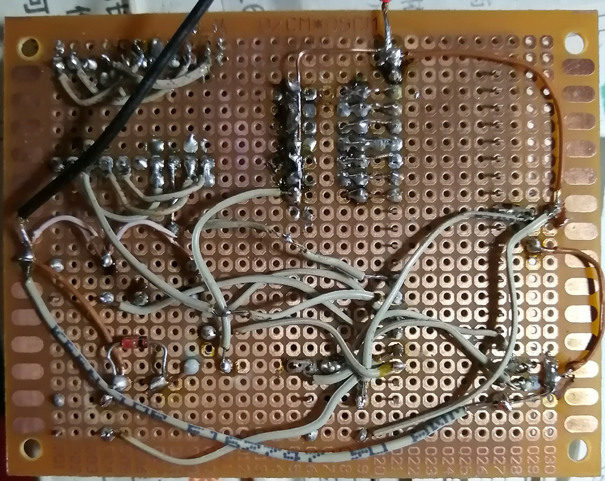

ID:135950 发表于 2020-11-8 11:41 | 只看该作者
程序和电路可以再优化一下的。而且如果要做最好做成成品电路吧,这种做好后要拿来用又太乱,不用又浪费。。把电路板做小焊接好就可以了。
ID:678280 发表于 2020-11-8 16:40 | 只看该作者
提示音代码有误,修改如下:

ID:678280 发表于 2020-11-8 16:50 | 只看该作者
wasen 发表于 2020-11-8 11:41
程序和电路可以再优化一下的。而且如果要做最好做成成品电路吧,这种做好后要拿来用又太乱,不用又浪费。。 ...
想做出个恰当漂亮的面板太难,并且飞线太多既不好看出问题时又不方便检查。
