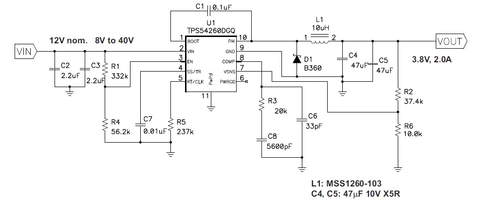

ID:451718 发表于 2020-11-23 17:29 | 只看该作者
TPS54260DGQR  , 一个可调电阻就可以搞定你的需求了。 如果想做成固定档位的,就用拨码开关分配电阻吧。

ID:728915 发表于 2020-11-24 09:04 | 只看该作者
噢,好的,谢了。刚刚看了下,也不贵,几块钱,我再看看数据手册。

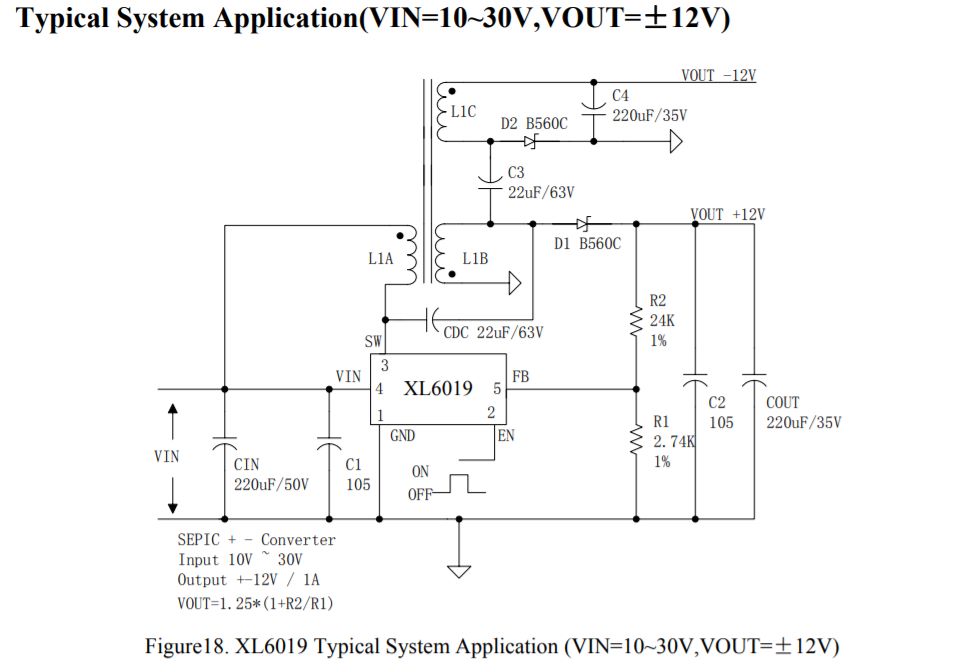

ID:143767 发表于 2020-11-24 15:06 | 只看该作者
用TPS54260DGQ两片,把输出一个负极与另一个正极接在一起就构成了正负输出的目的,见图
噢噢,谢谢。然后它们可以共接同一电压源产生负电压,是因为他们内部有隔离吗,好比两节电池?用LDO不行是因为没有隔离?然后使用LDO连同一电源可能会相互之间会产生干扰?

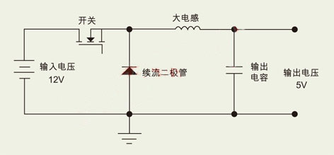

ID:687694 发表于 2020-11-27 15:53 | 只看该作者
本论坛单片机论坛。不用单片机做这个电源就是不讲武德!哈哈开个玩笑。
首先 降压DC-DC开关电源通用电路入下:
在开关处输入占空比不同的pwm即可获得不同的输出电压。
原理百度很多,自行学习。
这里说一下此电路公式:L*f*Ix=(Vin-Vout)*D
L是电感量,f是开关频率,Ix是纹波电流,Vin是输入电压,Vout是输出电压,D是占空比。
这也不是重点,重点是我们可以用单片机产生pwm,而且可以同时产生好几路,而且调节占空比可以达到调节输出电压的目的。
如此你想要48V以下的电压就随意咯。使用adc 检测对应某路输出电压,电流,稳压,恒流,配置保护,都可以在代码之间实现。多余的IO可以配置I2C显示屏,按键开关,adc开关(节省IO),蜂鸣器报警?等等。。。搭配wifi模块,物联网电源?
目前小51单片机价格低廉,性价比很高,不比专用电源IC贵。它不香嘛?
