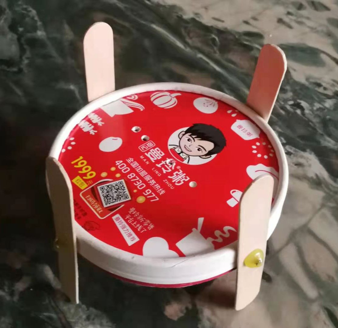

快餐盖的空间有点小
ID:513258 发表于 2021-1-16 07:38 | 只看该作者
Arduino nano和电机驱动分别使用独立的电源系统,单片机5V,N20电机3.7V,二片MX1508模块,分别驱动四个小电机运行。快餐盒盖简易底盘系统终于完成,薄薄纸盒的底盘,强度和刚度都不够,只能勉强做做小实验而已。
这个实验平台的最终成本还不到20元(四只N20是咸鱼二手淘来的),无论成功或失败都没有神马压力。
初步的想法,是通过这个非常简单的底盘,学习机器人的行走机构,动手尝试不同的运动方式,实际测试各种形态的轮子系统。目前考虑列入系列实验范围的有圆轮、平轮、棒轮(拨轮)、环轮(空心轮)和麦克纳姆轮等。
ID:513258 发表于 2021-1-16 08:26 | 只看该作者
四只电机效率最高的是同向转动,输出的运动形式为原地转圈。圆形的底盘,无法像普通小车那样采用平行车轴(电机轴也短),比较适合的是十字轴动力结构,百度查了下,这种结构很少见,不实用的结构,做做实验还行。本例实验平台的十字轴动力电机位置见示意图红点。

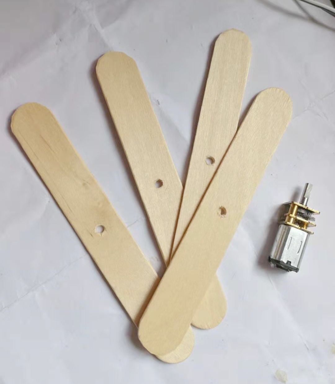

第四种,棒轮
收集的不同规格的雪糕棒
20#
ID:513258 发表于 2021-1-25 16:17 | 只看该作者
第四种,棒轮
收集的不同规格的雪糕棒
21#
ID:513258 发表于 2021-1-25 17:12 | 只看该作者
安装好四根小规格的雪糕棒
22#
ID:513258 发表于 2021-1-25 17:28 | 只看该作者
【花雕动手做】快餐盒盖,极低成本搭建机器人实验平台(棒轮的视频)
