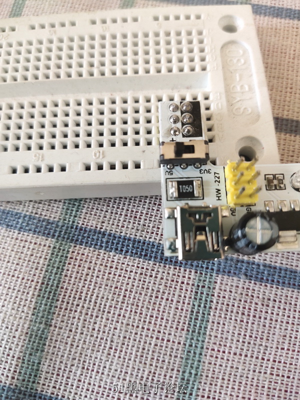

今天在电路板上看到一个贴片元件上面的丝印写着1050,尺寸3*4*1不知道是个什么元件想求较一下涨涨见识求指教

ID:118920 发表于 2021-4-18 22:52 | 只看该作者
看丝印应该是普通1812贴片电阻,走线上看是5V和micro之间串着,限流用吧。其实可以测下阻抗,如果是楼上说的保险丝的话,阻值应该是mΩ

ID:180919 发表于 2021-4-19 00:38 | 只看该作者
105R 1%
105欧姆 1% 1206

ID:121867 发表于 2021-4-20 15:25 | 只看该作者
贴片电阻105Ω 精度1%  1/4W的 封装目测不出来 看样子应该是1206 或者1812的

ID:57657 发表于 2021-4-23 13:17 | 只看该作者
自恢复保险丝,超过一定温度就会高阻抗。

ID:716292 发表于 2021-4-24 16:30 | 只看该作者
代码1050是105欧电阻
