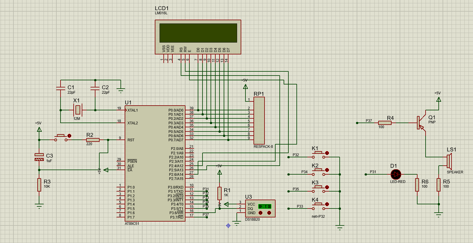

这个单片机程序 为什么lcd不显示呀,求大佬解密

ID:584814 发表于 2021-7-8 08:29 | 只看该作者
可能情况:
1、软件方面:程序写法有错;
2、硬件方面:设计或连接有错;
3、自己问题:使用盗版软件去仿真又不会按实际调整....
建议:本坛内找个能用的就好。
ID:748788 发表于 2021-7-8 11:08 | 只看该作者
一步步来,先调试好1602,使其能正常显示。
ID:539024 发表于 2021-7-8 11:43 | 只看该作者
接线跟实物不一样,
sbit rs=P2^6;
sbit rw=P2^5;
sbit e=P2^7;
在protues里面按照这样接线,或者你也可以把程序改了。
总之仿真要跟实物对应
ID:914633 发表于 2021-7-8 20:41 | 只看该作者
电源和地都没连
ID:885725 发表于 2021-7-9 08:28 | 只看该作者
和你的想法一样。
