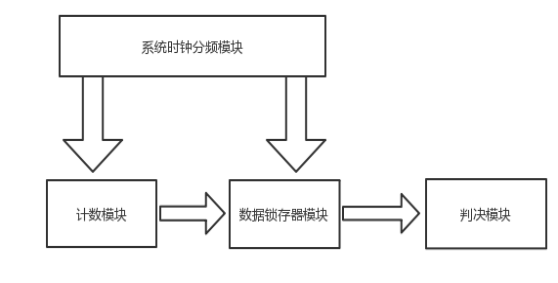

2.1设计分工及总体框架图

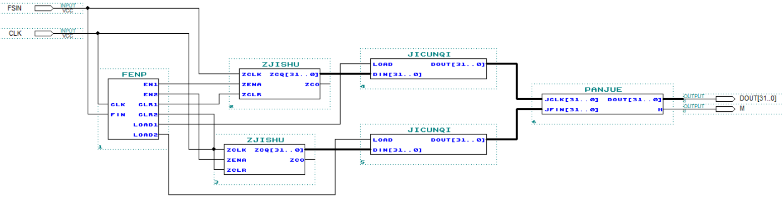

本文以Max+plusII为设计环境,在具体的VHDL语言设计程序中,先将程序分为四个设计模块:分频模块、锁存器控制模块、计数模块、判决模块,在此基础上建立项层文件,再对项层文件进行编译、仿真即可。
总体框图设计思路:由系统时钟分频得到基准时钟,在基准时钟的高电平期间计被测频率的脉冲个数,高电平结束时计数结束,所记录的脉冲个数是被测信号的频率,为了在数码管上显示计数结果需要锁存器的锁存,因此,在基准时钟下降沿来的时候锁存器实现锁存功能。为了下次计数必须将本次计数的结果清零,所以在基准时钟低电平期间对计数器清零。被测频率从计数器的是中端输入实现频率的测试,通过计数器将最终的计数结果输入数据锁存,锁存器锁存的数据输入判决模块决定并输出最终的计数结果

电路逻辑图
电路逻辑图
框架图
框架图
