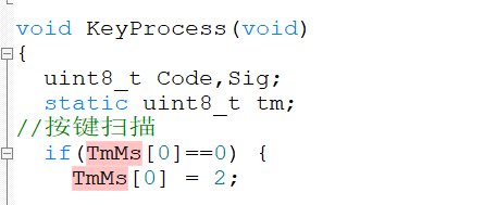

        uint8_t  TmMs[8]     数据定义
        for(i=0;i<sizeof(TmMs);i++)                      {
                        if(TmMs[ i])   TmMs[ i]--;
     里面这段for循环看不懂,后面很多函数的开头都用到了这个数据。求解释,谢谢!

代码简化下,你就能看懂了。实际上sizeof(TmMs)=8  ,因为定义数组的时候已经说明了数组所占内存,去看看关键字sizeof的作用
for(i=0;i<8;i++)      //循环8次 ,访问数组 TmMs里的每个成员 1遍 ,每个成员只访问一遍。
      if(TmMs[ i])   //只要数组成员不等于0,就减1
        TmMs[ i]--;  //等效于 TmMs[ i]= TmMs[ i ] - 1 ;
//最后运行下来就是:所有不为0的数组成员都减1

跟着楼上的,这个应该是利用TmMs做的倒计时机制,有8个定时器,每个定时器都有自己的时间,各自都倒数,为0时说明时间到了,然后去处理相关业务,再把时间重置
ID:139866 发表于 2021-10-16 14:39 | 只看该作者
sizeof是C/C++中的一个操作符(operator),简单的说其作用就是返回一个对象或者类型所占的内存字节数。
由于uint8_t一般表示unsigned char,所以i<sizeof(TmMs)实际等效为i<8。
定时器0中断函数,每进入一次,对TmMs中的8个数据内容减一,
这样可以实现同时开始计数,通过设置TmMs内的值来结束计数,
不过不推荐使用TmMs[ i]--,建议TmMs[ i]++;然后在需要使用数据的地方判断TmMs[i]>=Value。

这里使用sizeof(TmMs) 这个语句有什么特殊用意吗,为什么不直接用写8 ?
ID:965325 发表于 2021-10-19 08:08 | 只看该作者
TmMs的长度不仅仅都是8位,这样写遇到不同长度的TmMs,也不需要修改代码也可以继续使用改函数。
