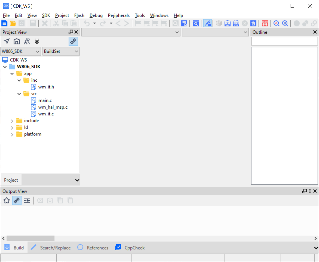

在CDK中,
  • 点击菜单Project->Open Multi-Project Workspace,
  • 打开项目文件, 项目文件的路径tools\W806\projects\SDK_Project\project\CDK_WS\W806_SDK\W806_SDK.cdkws
此时在CDK中就可以看到一个名为W806_SDK的项目
第一次编译
项目已经预置了流水灯示例代码, 可以直接使用菜单Project->Build Active Project进行编译(也可以使用对应的快捷键F7). 如果一切正常, 下方Output View会显示以下输出

1.从项目中移除 app/src 目录
在 app/src 目录上右键, 点击Remove Virtual Folder, 这一步是将预置的项目代码从项目中移除, 这一步并不会真的删除文件
2.添加示例代码到项目中
在 app 目录上右键, 点击Add Source Folder, 这一步是将示例代码添加到项目中, 这一步并不会在文件系统中拷贝代码
在弹出的对话框中选择目录demo\pwm\2_led_fade_complementary, 这个是PB0, PB1, PB2, PB3 4个PWM通道组成两对互补输出的示例展示.
项目树会更新为下面的结构, 这时候就可以进行编译了
