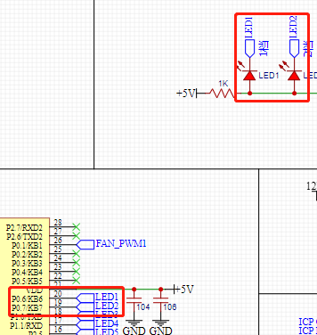

最近做板子采用新唐N79E814,由于功能多而繁杂,我决定采用RTX51_TINY (2.02版)作为RTOS系统
由于仿真调试确实方便,所以没有下载到板子上观察,使用T1定时器时,仿真没有问题(T0被RTOS使用)
当我使用定时器2时,发现定时器2的中断,无论怎么都进不去,接下来花了一天排查各种可能的人为错误
经过排查,我坚信,除了给老婆认错之外(调代码把老婆丢一边),我是不可能向代码认错的
发现使用KEIL仿真逻辑分析仪波形显示如下
定时器T2的EIE寄存器的ET2(开T2中断)这个位,置1了,但是逻辑分析仪显示为0,所以,应该是不支持T2的仿真好吧,下载到板子上试一下~~单片机代码如下:

结果就是,仿真不行,但是实际烧录运行后,能进入Timer 2 中断:P06每秒反转表示正在运行,P07发生翻转表明进入了中断
本试验只用到了task CLOCK和中断,按键部分的代码只是分享出来,万一你用得着呢~~~
