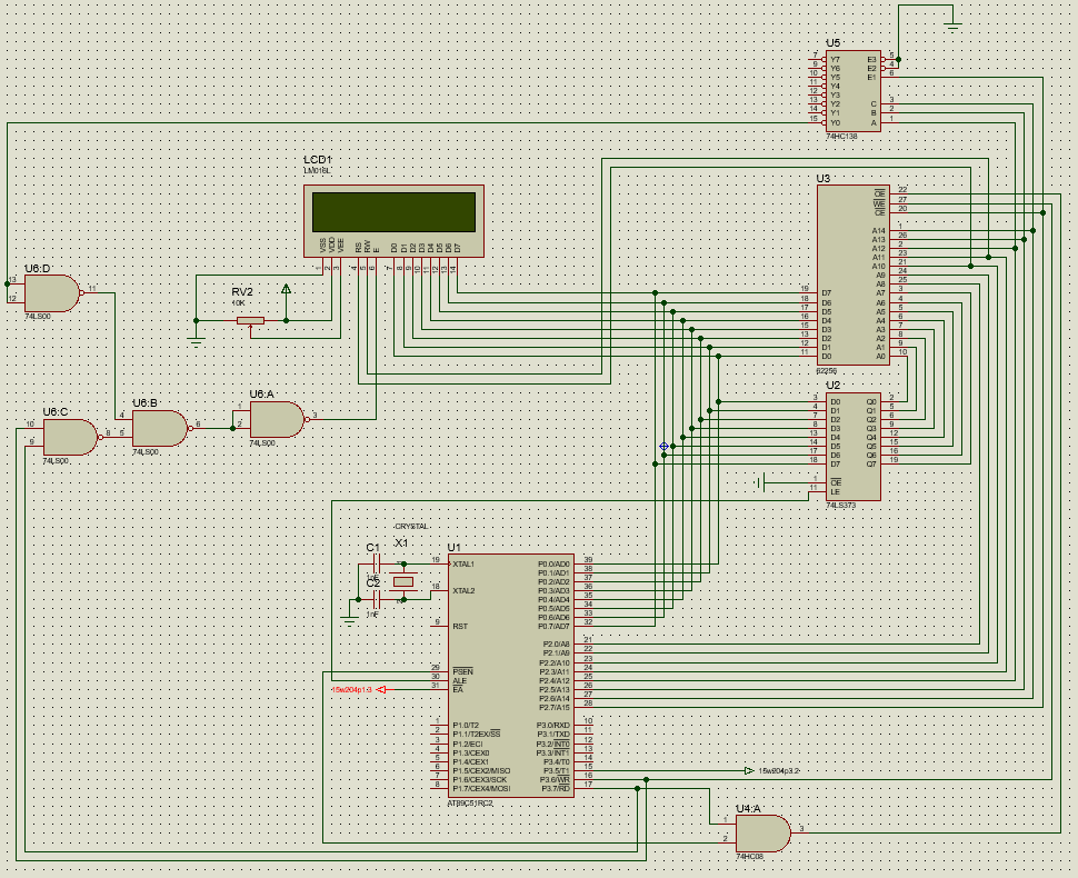

ID:883242 发表于 2022-3-27 21:10 | 只看该作者
没看出来三总线,数据总线和地址总线配合才能工作,只能算一个总线。
不过8051比较奇葩,有code和xram两套各64k寻址范围的总线,不过楼主只用了xram一条总线。
不过8051比较奇葩,有code和xram两套 ...
因为89c52片内有8KB ROM,所以没有扩展片外ROM。但是扩展了32K片外RAM.HM62256芯片。
数据总线为P00--P07
地址总线P00--P07经74ls373 锁存为16位地址线的低8位,P20--P27作为地址线高8位 ,就是16位地址线。
片外寻址64kB RAM,也寻址64KB ROM.  操作寻址片外RAM的时候,单片机WR RD引脚向RAM芯片发送脉冲时序。读取片外ROM的时候,单片机PSEN引脚向片外ROM发送脉冲时序。所以虽然总线接在一起,却不会混淆。
上面这张图单画了控制总线,怕数据总线和地址总线都画上去,线路看起来会很乱,所以想分开来画的。

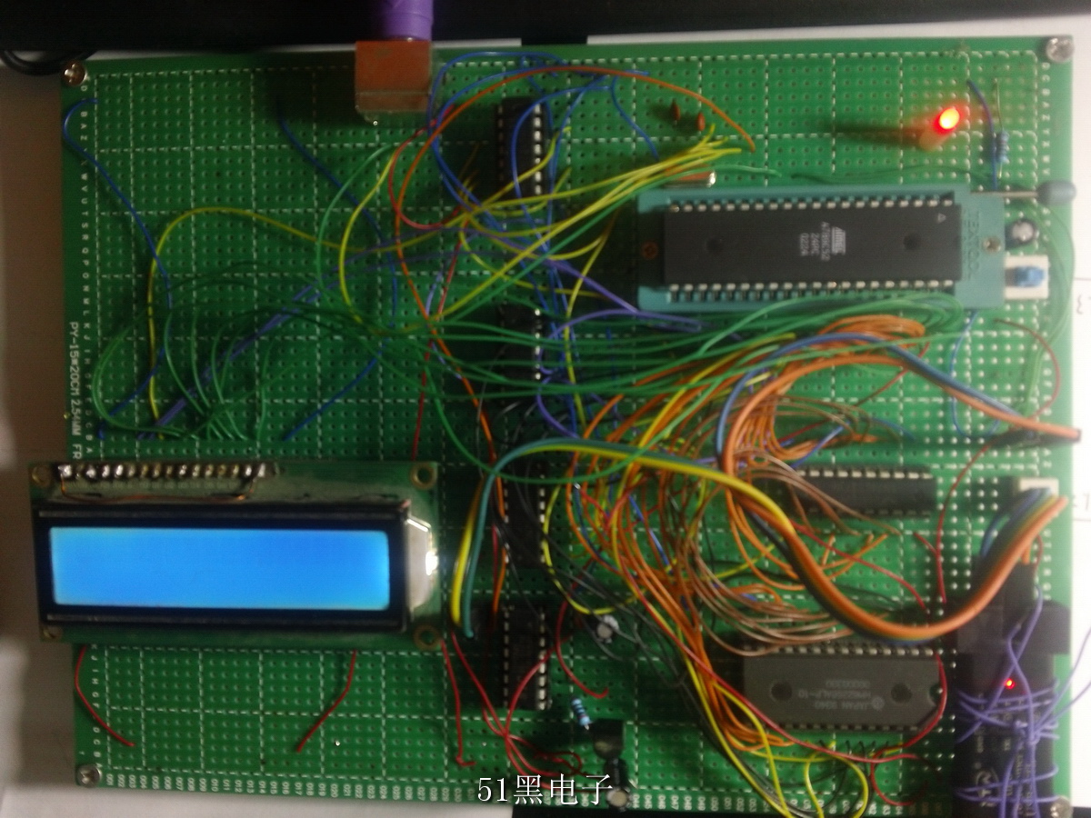

ID:73992 发表于 2022-3-29 21:18 | 只看该作者
先摆拍一下,顺便晒一下老开发板的侧脸
14#
ID:73992 发表于 2022-3-29 21:54 | 只看该作者
啤酒瓶子老大 发表于 2022-3-29 10:59
楼主你可能没注意你学习单片机的书的出版日期,严重被书中的内容带跑偏了。现在谁还用这个62256,一个个手 ...
谢谢你的建议和推荐,我知道我做的东西在大师和时代面前是不容易跟得上的。但我现在做的东西是简单的易学的。我下面又拍了一张照片,上面有两种开发板,一个是现在主流的,老手在教 新手在学的 也是坛里学习的主流      “市售板,另一个就是我现在正在做还没有完成的。你能看出来12864 和时钟,那么我问你一个问题:两种板,做同样功能的12864 时钟,两者操作的着重点是什么 ?
现在大家学单片机,都是学操作端口,却忽略了真正重要的东西,内存!
如果照片上两种开发板,你只能选择一种,你会选择哪一种。
市售开发板的开发重点在于操作端口。
我做的电路板,开发重点在于操作内存。
我想,这是单片机的两条不同的道路。也望能理解。

ID:401564 发表于 2022-4-9 16:21 | 只看该作者
看了半天都不知道这是在干嘛
51单片机桌面系统是个什么东西?
做时钟还用DS12C887这玩意?DS3231它不香吗?能省下多少个IO,而且还可以和24C02共用IIC总线
STC89C52是三块五一片
STC8A8K_64Pin的是四块三一片
多花8毛能把一堆74138,一堆上拉电阻,那个比单片机本身还贵的8位ADC:ADC0809
我甚至都不知道你做的这个是什么东西?是学习板还是个带12864的时钟?
单片机这种东西,没有捷径,但也没有杨过式另辟蹊径,老老实实的写代码验证,写代码验证,画板验证,画板验证,一遍又一遍单片机只是一个技术性的东西,技术就摆在那,你去学就行,前辈们已经指明了道路在那,你去走就行
你要是想像杨过一样,走不寻常道路,要么你的东西就在你的桌子上吃灰,要么你就沉浸你自己一个人世界里,像阿Q一样
在这个每个月有两次免费打样的年代,我实在看不出你那一堆线存在的意义是什么?
这是我画的开发板,所有IO有标志,哪个单口在哪里都知道,怎么用,用杜邦线插上就行,它不比你那一堆洞洞板好?

这块板子,我从构思到焊接完成大概用了3个月。因为买不到总线方式的51成品板,只能动手自己焊接。板上32k内存,ps2键盘接口,12864显示,还有时钟芯片。完成之后 就相当于一台电脑。所以我说是51桌面系统。
接下来就是测试这块板子各个器件是否正常工作。

ID:401564 发表于 2022-4-9 22:21 | 只看该作者
lyonkon 发表于 2022-4-9 20:00
这块板子,我从构思到焊接完成大概用了3个月。因为买不到总线方式的51成品板,只能动手自己焊接。板上32k ...
关键是你这玩意能干嘛?是不是还得自己写程序?
花那么大功夫去搞个这东西.连个ADC都没有,学单片机没有ADC,这能学会单片机机?
你看你这电路,连个上拉电阻都没有!也就是你运气好,12864是有内部上拉的,接个别的器件,能跑得来?
所有的芯片旁边,一个滤波电容都没有
你这么恐怖的电路,也就只有你觉得这是简单易学的
你花那么多的成本去搞这东东,两个单片机加一个内存,整体性能能跟一片20块的STM32比吗?
