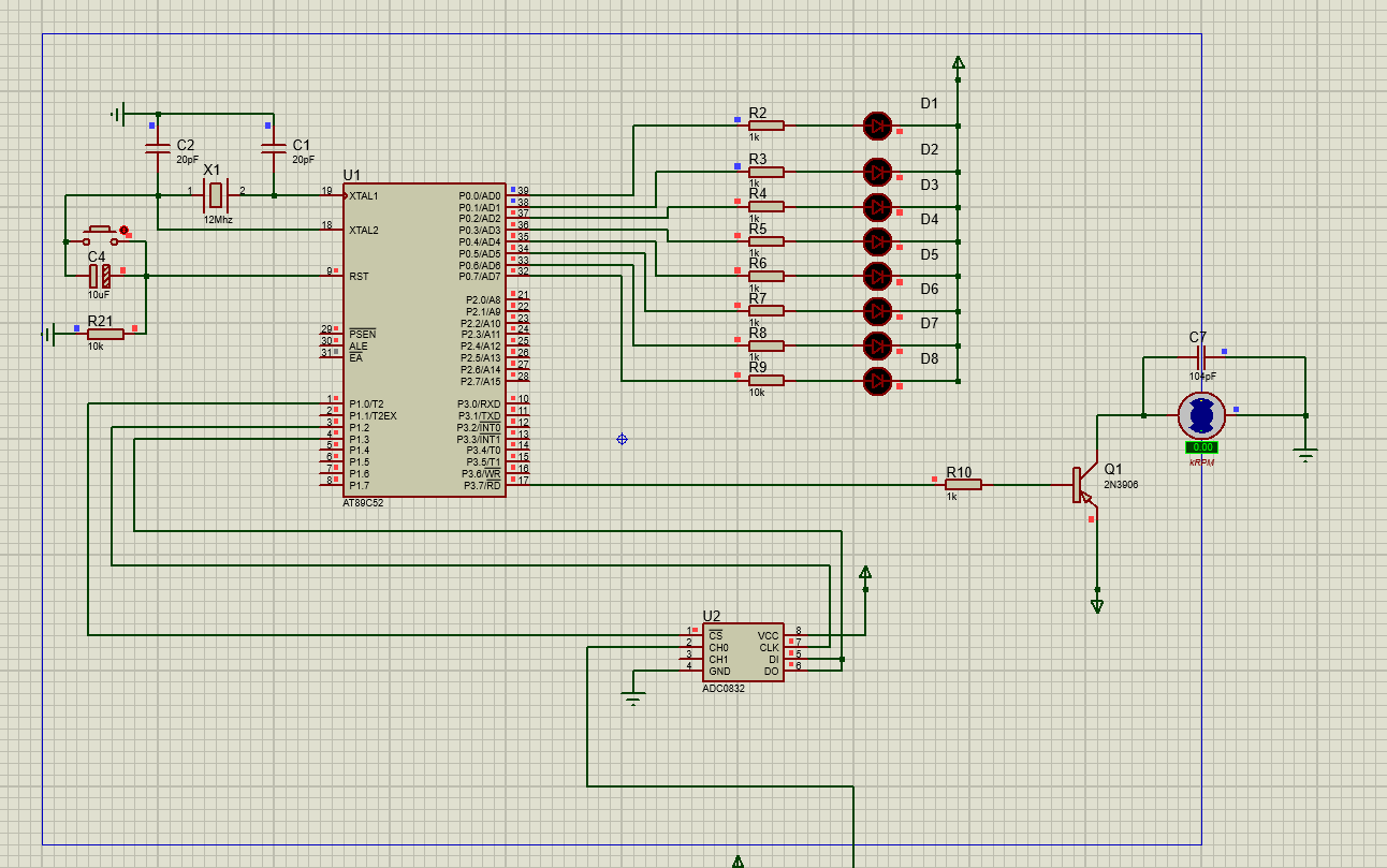

程序没问题,是在这论坛上找的

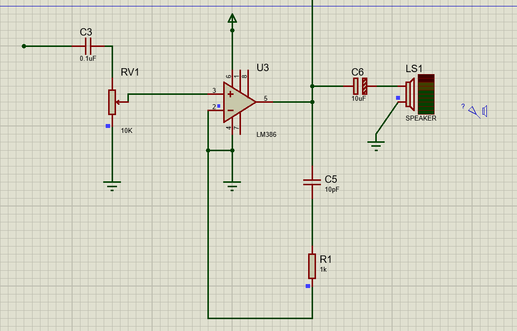

就是无法发声和实现彩灯循环以及电机的转动
Proteus导入music放不了声音,百度找了没实现成功
再此谢过论坛创始人和各位大佬
感恩
原理图网上找的
原理图网上找的
是喇叭问题还是什么呢
是喇叭问题还是什么呢

还是做一个实物试一下吧。费了好大劲把仿真调试好了,做实物不一定直接就能成功。还得继续研究。浪费了研究仿真的时间。
顺便看了一下,我记得31脚要接电源正极。

谢谢大佬,我这是用在学习上面的,资金没有预算实物,就在研究这个音频的振幅峰值怎么设置

ADC0832的DI和DO短路了,确认下它们到底连到哪,额案后再试试。

我看了网上的演示ppt她这样链接能动,但是我这原因应该是音频文件没有振幅和峰值所以没信号进去,谢谢大佬提醒

原理图已修改,其余运行正常,但没有音频文件的振幅参数,输出信号导致彩灯和电机没有反应
