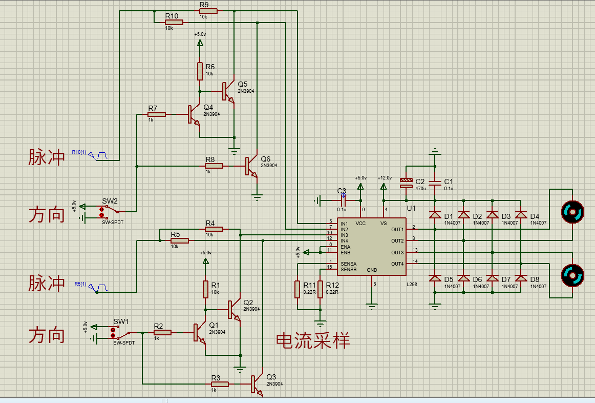

个人思路:
ENA和ENB是门控位,一般直接高电平.两个输入脚,一个接地,另外一个做PWM调速.这样只能是单向调速.
双向调速参考下图:<可下载仿真试试>

ID:844772 发表于 2022-5-17 08:43 | 只看该作者
1、你的程序跟图不一样啊,程序是从ENA/ENB注入pwm,图上直接把这俩拉高了。2、你pwm使用的中断写法有点问题,最好用自动重装模式,频率也没必要那么高。3、直行时占比调的太低,电机pwm调节不是线性,低于50%扭矩会下降很快,你用万用表先测一下。总之,主要是电路问题,最好能上个实物图或你实际用的电路图。

大佬,这图不是我的
