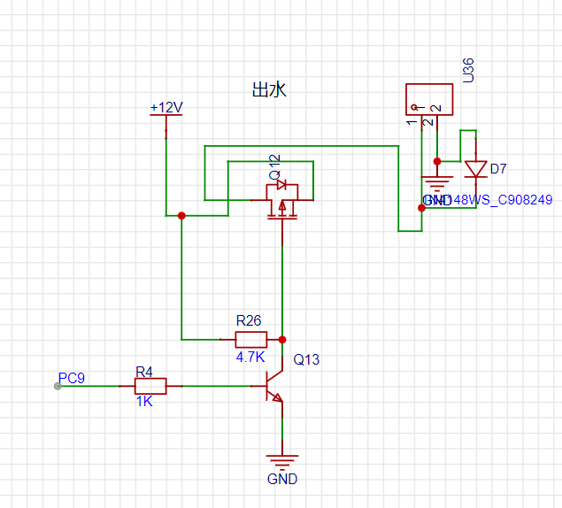

目前是用三极管+PMOS的方式用单片机控制12V的负载
苦于PMOS的型号实在少得可怜,想用NMOS驱动
对于MOS管的理解甚浅

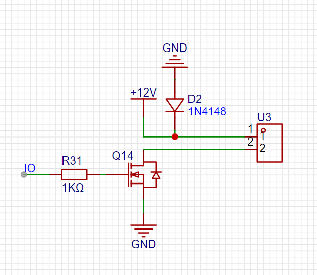

不明白是否是只要满足NMOS的导通条件就可以直接像驱动三极管一样使用?
因为是临时更换方案,没有什么试错的风险,故想麻烦各位大佬帮我把关一下争取一次就解决所有可能的风险
用的IO口是32位 3.3V的输出的单片机IO口
自我感觉好像这样就没啥问题了,是否是只要MOS管能承载3A的负载,就能驱动3A的负载是否启动?
不知道会不会影响IO口部分?

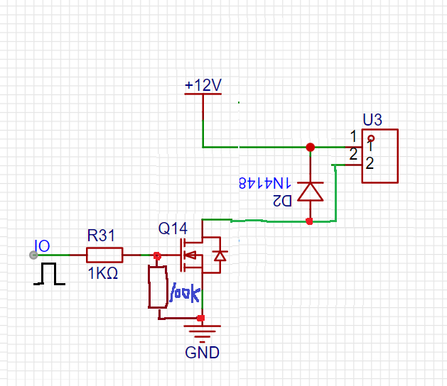

第一个电路的R26用100K,Q12的G极和Q13的C极之间串联一个1K电阻
第二个电路的Q14的G极并联一个100K的电阻到地
两个电路都可以,区别只是高低电平导通和是否共地而已,一般是用NMOS管,这个电路元件少,好设计
用PMOS可以共地使用,有的电路必需要共地使用的
MOS管功率看条件来取,允许的话,用2倍左右电流
像3A负载电流可以选用AO3400(5.8A),PMOS管可以用AO3401A(4.3A),不差钱的可以用AO4409(15A随便你折腾)

3.3v一般不能直接驱动NMOS,要电平转换,并且单片机最好加隔离或者钳位,不然容易烧单片机。MOS要选大点的,不管是耐压还是耐流,数据手册上都是理想情况,启动瞬间电流也比较大,还有尖峰脉冲之类的。另外NMOS要加下拉电阻,防止误触发。

明白,但是理论上来说达到启动电压VTH不就应该能导通了吗。我看现在NMOS都是2V左右就导通了
如果是电平转换的话,不知道是该怎么做?

!您画续流二极管的时候我突然意识到
如果我同一个MOS控制两个负载
需要并两个二极管吗,还是一个二级管就可以了

加续流二极管的目的是释放继电器绕组产生的反峰电压,以保护晶体管不被击穿。其保护对象只有一个,当然续流二极管只需一个。

第一个电路的MOS管  D、S极脚是不是接错了,MOS内部的二极管这样接法不是直接导通了吗?!
ID:887186 发表于 2022-7-25 11:36 | 只看该作者
没有的,线绕了一下。你康康

ID:245053 发表于 2022-7-25 12:07 | 只看该作者
一夜暴富 发表于 2022-7-25 11:36
没有的,线绕了一下。你康康
哈哈,真的看错了,绕了一下,以为是直接连接上的。。。

ID:401564 发表于 2022-7-25 14:00 | 只看该作者
一夜暴富 发表于 2022-7-25 10:04
是的!就是因为PMOS选来选去发现SOT23封装的最大才支持4.3A电流,感觉不符合我预留余量才想试着用N ...
第二个电路没注意看,如果是感性负载,二极管是要和负载并联的,不是接地的,已经有网友指正了
隔离,钳位,光耦,3.3V不能驱动NMOS,烧单片机的,不需要理会
如果12V和单片机共用一个电源,光耦就是多余
有的NMOS会标志VGS=10V,这是完全导通的电压,实际上并不需要那么高,而且,3.3V导通时的DS两极之间电阻也并不大,只是作为一个负载的通电和断电而已,随便用
至于用哪种电路,这个得你自己决定

按15楼建议办,如果12V和单片机共地,无需光耦隔离。
