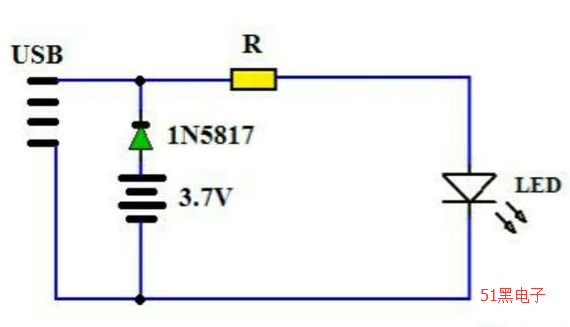

ID:709761 发表于 2022-8-31 13:38 | 显示全部楼层 |阅读模式
12V电池和12V电源 双供电,加二极管隔离,用普通低频二极管还是 肖特基 和快恢复

ID:1043068 发表于 2022-8-31 14:28 | 显示全部楼层
用低压降的肖特基二极管(1N5817)对Micro-USB电源和电池进行隔离

ID:420836 发表于 2022-9-1 08:40 | 显示全部楼层
这种类型的电源称为 ORing 电源。 它要求电源之间有隔离的手段,以防止电路中的备用电源造成分流或短路。 电源隔离最常见和最简单的方法是使用肖特基二极管,因为它具有快速的反向恢复时间、较低的正向压降和简单性。 有时,功率 MOSFET 可用于替代 ORing 电路中的肖特基二极管。
ID:432073 发表于 2022-9-1 14:14 | 显示全部楼层
12V电池和12V电源 双供电隔离使用PMOS管最好,忽略压降,压降超低的。

ID:1033105 发表于 2022-9-3 10:16 | 显示全部楼层
看负载情况,负载要求压降小电流大的那就用肖特基二极管,要求至少大于一倍负荷电流,大电流的情况下二极管需加散热器。普通负载对二极管无要求,只要二极管额定电流大于负载电流就行了。
