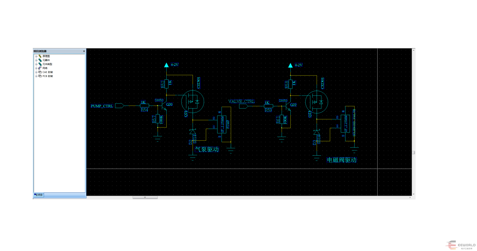

常见的马达、泵、继电器等驱动电路,都是NMOS,然后将负载放在高端(NMOS的D极或三极管的C极);而图中这种PMOS电路,将负载放在低端(NMOS的S极或三极管的e极),有哪些优缺点?

图中用的就是PMOS

为什么图中用的是PMOS呢

既然有这种PMOS驱动的电路  也有它的一些优点吧!
