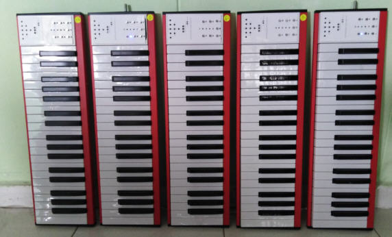

     今年八月我们将在艺术学院剧场举办一场音乐会,将会使用10台电子琴和2把电竖笛合奏电子管弦乐,这些电子琴都是我自己做的,电子琴通过串口给蓝牙发送MIDI讯号,音源通过串口从蓝牙接收MIDI讯号,两者距离一两米,平时测试都很好,也曾做过四台一起演奏的试验们都没问题,现在面临一场有四百名观众的正式演出,场上人人都有手机,手机都有蓝牙,非常担心到时出现干扰,全部变成哑琴,音乐会就泡汤了。
     不知道各位论坛前辈有没有见过用无线蓝牙演奏的音乐会?用蓝牙的好处是场上将看不到任何电线,如果已有先例,就可放心一博了。

@glinfei:新一代的蓝牙从机连接间隙可设定为15MS-30MS,功耗会比较大,但速度快,实际使用时几乎听不出延迟,一起弹奏时就不知道,我以前也曾实际测定过其他蓝牙模块的延迟,也就100MS上下。
@hhdsdy:可能要求演奏者关掉手机,因为他们离得很近。
@szjunly:的确现在的环境充满2.4G的信号,平时测试蓝牙也会偶尔出现原因不明的错误,蓝牙MIDI的确带来很大的方便,但在正式的应用场合看来隐患还真不小,所以乐器应该设计成平时使用时用无线图方便,正式上台用有线保安全,大概是这个结论。

终于有了实验验证,我最近把乐器改为可以有线和无线同时传给两个音源进行演奏,发现两个音源发出的声音听起来完全是同时发出的,听不出延迟,可见现代的蓝牙透传模块非常好!
还想到一个问题,蓝牙传输如果失误的刚好是NOTEOFF信号,那么那个音源的音符就会响个不停,这也许是正式的音乐会不能采用蓝牙MIDI传输的重要原因,还好我自己做的音源会自动限制每个音符最多5-10秒钟就会自动切断,不然用在音乐会上就很冒险了。
