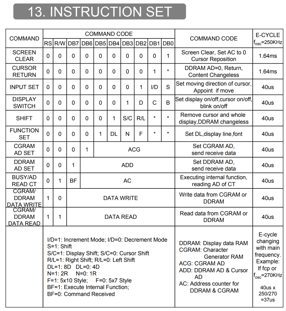

请问指令和数据一个字节所需要的时间是怎么得到40us的吗?是否有文档确认?
图中是时序图,你是从时序图推出指令/数据时间的吗?
你的方案是比较接近实际的,加上延时判断最好了。
我目前做的也是和你这个方式类似,所有数据放进一个数据包里,每次更新数据,则更新数据包状态机,如:LCD1602两行数据,加指令,需要38个状态机状态,每次更新数据,就写一遍状态机数据。
这个应该是比较好的一个方法了
屏幕截图 2023-05-22 135815.png (121.77 KB, 下载次数: 39)
ID:161164 发表于 2023-5-22 14:12 | 只看该作者
图中是时序图,你是从时序图 ...
ID:326261 发表于 2023-5-22 14:32 | 只看该作者
对的,感谢,是我看漏了,抱歉

  92. /* LCD1602.h */
  93. #ifndef __LCD1602_H_
  94. #define __LCD1602_H_
  95. /**********************************
  96. 包含头文件
  97. **********************************/
  98. #include <REGX52.H>
  99. typedef unsigned long uint32_t;
  100. typedef unsigned int  uint16_t;
  101. typedef unsigned char uint8_t;
  102. /**********************************
  103. PIN口定义
  104. **********************************/
  105. #define LCD1602_DATAPINS P0
  106. sbit LCD1602_RS = P2 ^ 6;
  107. sbit LCD1602_RW = P2 ^ 5;
  108. sbit LCD1602_E = P2 ^ 7;
  109. /**********************************
  110. 函数声明
  111. **********************************/
  112. extern void MngLCD1602_Init( void );
  113. extern void MngLCD1602_Handle( void );
  114. extern void displayString( uint8_t x, uint8_t y, uint8_t* dat, uint8_t len);
  115. #endif
  116. /* LCD1602.c */
  117. #include "lcd1602.h"
  118. #include <string.h>
  119. #define LCD1602_ROW_NUM         2u
  120. #define LCD1602_COLUMN_NUM      16u
  121. #define LCD1602_READ_DATA()     (LCD1602_DATAPINS)
  122. #define LCD1602_WRITE_DATA(dat) (LCD1602_DATAPINS = (uint8_t)dat)
  123. #define LCD1602_SET_RS_H()      (LCD1602_RS = 1)
  124. #define LCD1602_SET_RS_L()      (LCD1602_RS = 0)
  125. #define LCD1602_SET_RW_H()      (LCD1602_RW = 1)
  126. #define LCD1602_SET_RW_L()      (LCD1602_RW = 0)
  127. #define LCD1602_SET_E_H()       (LCD1602_E = 1)
  128. #define LCD1602_SET_E_L()       (LCD1602_E = 0)
  129. typedef enum
  130. {
  131.     false = 0u,
  132.     true,
  133. }Bool;
  134. typedef enum
  135. {
  136.     Ce_Sending = 0u,
  137.     Ce_SendOK,
  138. }TeLCD1602_SendState;
  139. typedef enum
  140. {
  141.     Ce_SendAddr_00 = 0u,
  142.     Ce_SendData_00,
  143.     Ce_SendAddr_10,
  144.     Ce_SendData_10,
  145. }TeLCD1602_SendStep;
  146. typedef enum   TeLCD1602_e_writeStateTypeTag
  147. {
  148.     Ce_Stay_0 = 0u,
  149.     Ce_Stay_1 = 1u,
  150.     Ce_Stay_2 = 2u,
  151. } TeLCD1602_e_writeStateType;
  152. typedef struct TsLCD1602_h_RowParaTypeTag
  153. {
  154.     const uint8_t*              e_p_DisplayStartAddr;
  155.     const uint8_t*              e_p_DisplayEndAddr;
  156. } TsLCD1602_h_RowParaType;
  157. typedef struct TsLCD1602_h_displayParaTypeTag
  158. {
  159.     TeLCD1602_SendStep          e_e_SendStep;
  160.     TeLCD1602_e_writeStateType  e_e_WriteState;
  161.     TsLCD1602_h_RowParaType     e_h_RowPara[LCD1602_ROW_NUM];
  162.     uint8_t*                    e_p_DisplayNextAddr;
