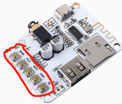

3、蓝牙解码器模组(求推荐)type-c接口(要是充电模组上有,即可忽略)   最好带控制的如下

大哥是的实在人啊!说的很在理。确实,玩音箱,我还有太多东西需要学习,也不是三言两语能说清楚的。就您说的烧录程序、JLC打板,这些我完全不会。而且这些东西应该需要不少工具。家里焊接工具这些有,但你说的什么打板之类的,完全不会。本来是想买成品蓝牙板、分频板、电源管理板之类的,焊接上就行了的,听个响应该还行,追求音质的话,我可能还有很多路要走。
