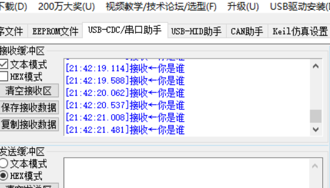

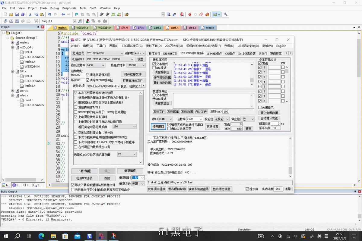

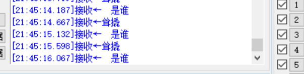

发送"她是谁"出现乱码,发送"我是谁"就能正常接收,同样的代码,波特率也没错,不知道什么原因,有哪位老师能帮我解释一下吗?下面是我的代码

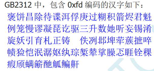

已解决,是KEIL的一个BUG,论坛里有解决方案
ID:161164 发表于 2024-3-6 09:18 | 只看该作者
Keil的0xFD Bug
