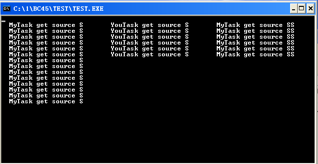

最近本人在学习uc/os-ii操作系统,收获真的很大,uc/os-ii系统中我觉得任务间的同步与通信是有点难;本人将学习笔记整理出来放在这里,希望有高人能指出错误的地方,欢迎指教,谢谢!
/*建立两个用户任务:MyTask和YouTask。这两个任务都要访问一个共享资源S,但是YouTask访问需要的时间要长一些,而MYTASK访问的时间要短点,这样就不可避免的出现了在任务YOUTASK访问S期间,任务MYTASK也来访问S,从而出现干扰*/#include "INCLUDES.h"

/*在YOUTASK访问资源S期间高优先级的任务MYTASK也访问了S,从而干扰了任务YOUTASK对共享资源S的访问,运行后显示表明在任务YOUTASK的延时期间前,共享资源S的内容发生了变化。笔记:

1,在MyTask任务挂起同时执行“PC_DispStr(28,++y2,s,DISP_BGND_BLACK+DISP_FGND_WHITE);”语句,所以在显示屏相应的位置几乎同时显示"MyTask get source S"和"YouTask get source S";
2,操作系统的每个任务都在for死循环里完成;“OSTimeSet(0);”语句的意思是,每进入一次for循环里就给系统时间全局变量OSTime重新赋值,在这里就是将OSTime清零;为下一语句“while(OSTime<1000)”做铺垫;
3,本任务中有两个循环体,另一个就是“while(OSTime<1000)”,因为前面有“OSTimeSet(0);”语句,所以系统每次进入YOUTASK任务的for循环里都会执行“while(OSTime<1000)”语句,进入“while(OSTime<1000)”语句之后,全局变量OSTime会以设定的时钟节拍不断自加1,当全局变量OSTime等于1000时,系统就会退出“while(OSTime<1000)”语句,执行“ OSTimeDly(100);”语句,也就是说在OSTime的值在0到1000的时间段里程序会一直执行“PC_DispStr(55,y2,s,DISP_BGND_BLACK+DISP_FGND_WHITE);”语句,即显示相应的内容;
4,因为在YouTask任务中有两句即“PC_DispStr(28,y2,s,DISP_BGND_BLACK+DISP_FGND_WHITE);”语句和
“PC_DispStr(55,y2,s,DISP_BGND_BLACK+DISP_FGND_WHITE);”语句,这样就会在同一个任务中出现争抢s资源的现象(即在内存同一位置几乎同时被赋不同的值)而造成程序出错干扰,这是不允许的!。所以在实验现象中在“55,y2”坐标处先显示“YouTask get source S”再变成显示"MyTask get source SS"的现象。

6,系统进入YouTask任务时,执行“PC_DispStr(28,++y2,s,DISP_BGND_BLACK+DISP_FGND_WHITE);”语句,在显示屏相应的位置显示"MyTask get source S",接着进入while循环执行
“PC_DispStr(55,y2,s,DISP_BGND_BLACK+DISP_FGND_WHITE);”语句即显示"YouTask get source S",程序很快就会退出while循环执行下面的“ OSTimeDly(100);”语句即挂起YouTask任务,就在挂起YouTask任务的同时系统选择运行MyTask任务,s同时被赋值为"MyTask get source S",所以在实验现象中就出现在“55,y2”坐标处先显示“YouTask get source S”再马上变成显示"MyTask get source SS"的现象(为什么是两个“SS”?)。

楼主很认真,赞一个。在此提出自己的一点看法,不吝赐教。
1、MyTask先运行,在第一列打印出“MyTask get source S”。在MyTask任务OSTimeDly(500)期间,操作系统进行任务调度,此时,就绪的YouTask开始运行,在第二列打印出“YouTask get source S”。
2、 OSTimeSet(0)使OSTime变量置零,进入while(OSTime<1000)循环。因为此时MyTask任务控制块的OSTCBDLY变量还未为0【OSTimeDly(500)设置MyTask任务控制块的OSTCBDLY变量为500】,即MyTask还处于未就绪状态,所以一直在while(OSTime<1000)循环内第三列打印“YouTask get source S”
3、当OSTime还未计到1000而MyTask任务OSTimeDly(500)已经完成【即MyTask任务控制块的OSTCBDLY变为0】,MyTask任务就绪,操作系统再次进行任务调度,就绪的MyTask开始运行,在第一列打印出“MyTask get source S”。同时改变s变量的值。4、 MyTas再次进入运行OSTimeDly(500),系统返回YouTask任务的while(OSTime<1000)循环继续执行。因为s变量已经在MyTask中改变,所以可以看到输出窗口第三列先输出“YouTask get source S”,随后即变为“MyTask get source S”。【因为You是三个字节,My是两个字节,所以“YouTask get source S”最后的S没有抹除,所以会出现显示"MyTask get source SS"的现象】
5、当OSTime还未计到1000而MyTask任务OSTimeDly(500)又已经完成【因为第一次系统从MyTask任务调度到YouTask任务以及YouTask任务的执行花费了时间,MyTask任务控制块的OSTCBDLY变量的值其实已经小于500了】,操作系统再调MyTas,在第一列打印出“MyTask get source S”。
6、OSTime终于计到1000,又进入了YouTask任务OSTimeDly(100)。此时两个任务都没有就绪,系统调度空闲任务。随后YouTask首先就绪,在第二列又打出“YouTask get source S”。
总结:任务资源共享干扰发生在3。程序运行果如图
