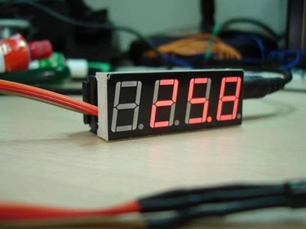

DS18B20温度计精简设计
ID:70941 发表于 2015-4-19 22:43 | 显示全部楼层 |阅读模式

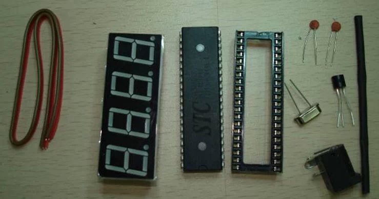

材料:如下图所示
       DS18B20温度传感器、STC12C5A60S2单片机、40针插座一个、共阳4联排LED12Mhz晶振、30p电容(2个)、电源接头、导线、热缩套管。另外用到AB胶图中没有列出。

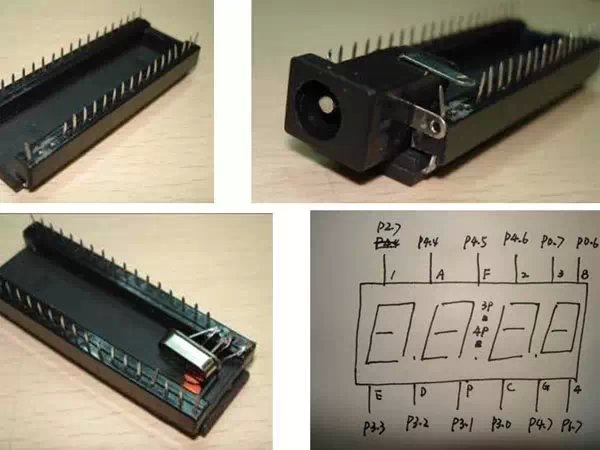

制作注意点:
1、  把40针插座靠近单片机电源口那个地方剪掉,便于安装电源插座,如下图显示,可以在电源座接头引线的位置先把插针取消,便于焊接,免除不必要的麻烦。设计好位置之后,把电源座用AB胶粘在CPU背面。
2、晶振、电容焊接时候,注意检查不要有短路
电路图
