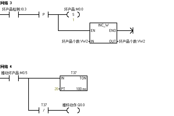

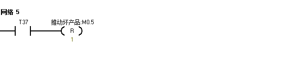

产品检测分检机,输送带上的产品经过一台检测装置时,
按下I0.0Q启动设备,按下I0.1停止设备。
检测装置输出检测结果到
I0.2,有产品时I0.21
I0.3检测产品的好坏。若I0.30则产品OK,I0.11则产品为坏。
在第
6个产品位置有一个推产品的气缸。若检测的产品为坏时,到达第6个产品位置时。
Q0.01,气缸动作,产品被推出,2秒后Q0.00,气缸退回。
传送带继续工作,进行产品的检测。产品检测的时间间隔大于
2S.
