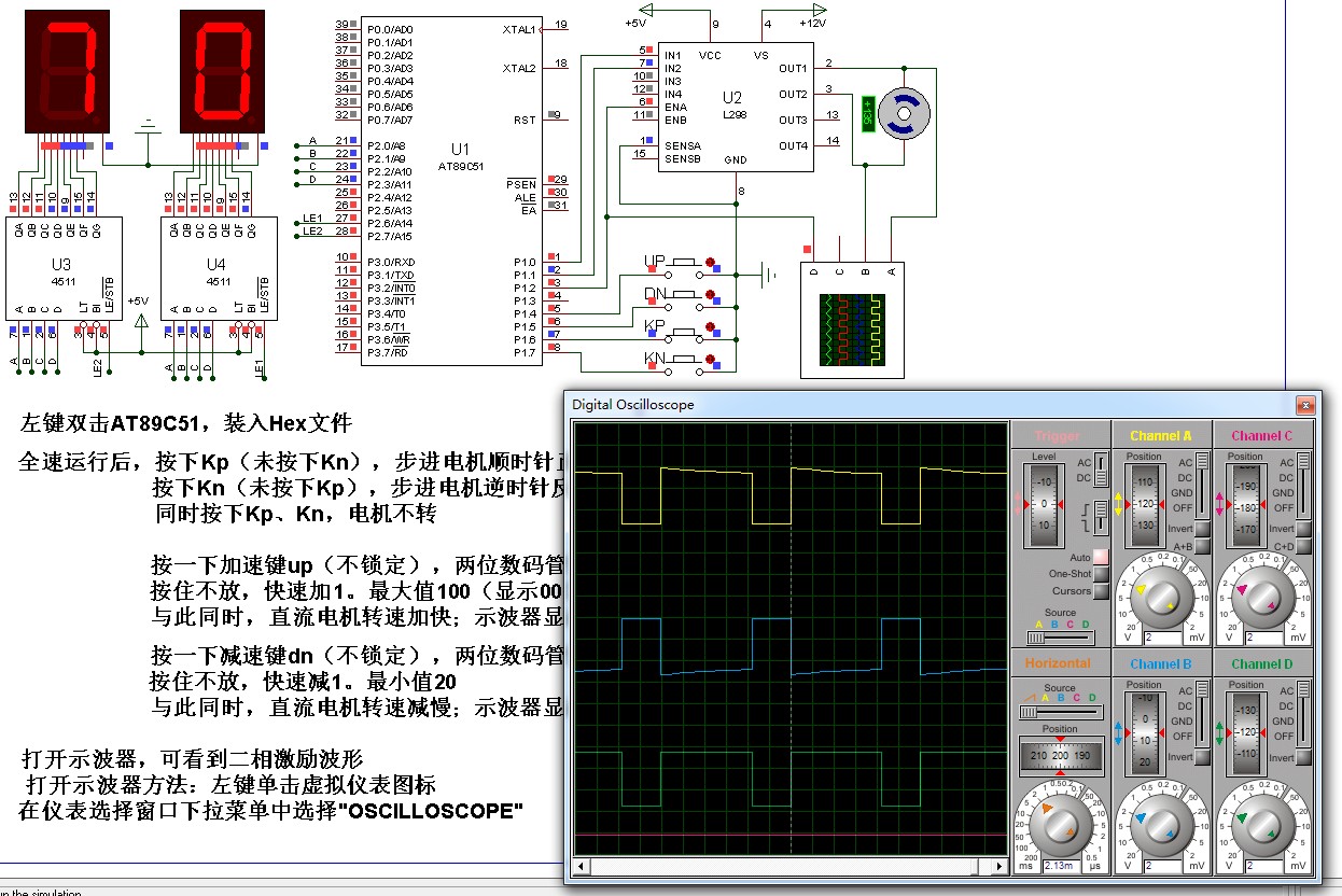

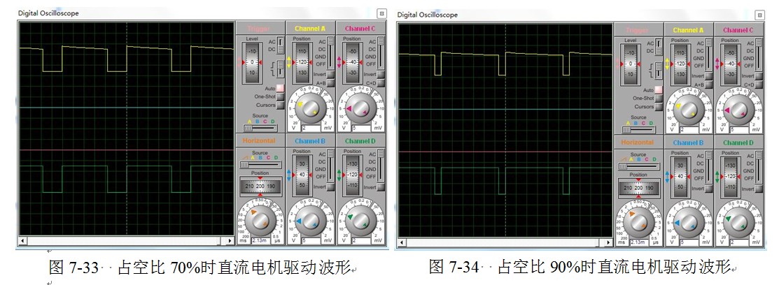

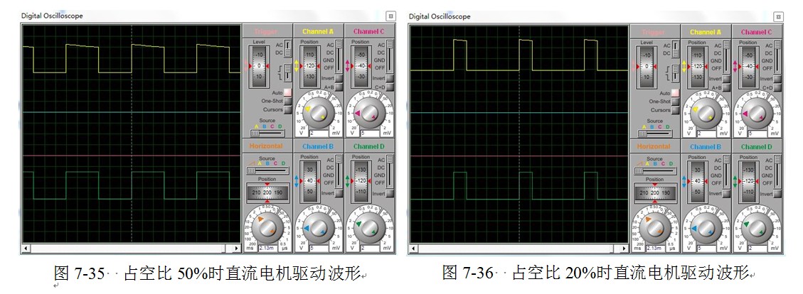

ID:111634 发表于 2016-11-18 14:48 | 只看该作者
实例100  直流电机正反转及PWM调速
Proteus仿真一下,确认有效。
实例100 直流电机正反转及调速.rar (44.12 KB, 下载次数: 14)
以上摘自张志良编著《80C51单片机仿真设计实例教程——基于Keil CProteus》清华大学出版社ISBN 978-7-302-41682-1,内有常用的单片机应用100案例,用于仿真实验操作,电路与程序真实可靠可信可行。
书中电路和程序设计有详细说明,程序语句条条有注解。
