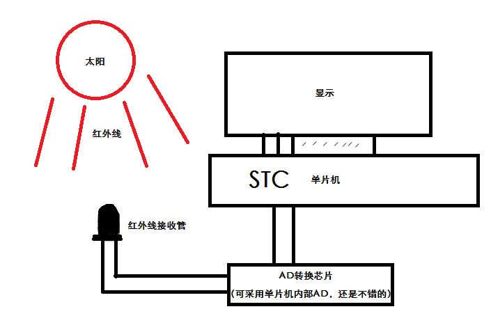

ID:86753 发表于 2015-8-6 11:44 | 只看该作者
楼上那两位太专业了……
说说我的解决方案:
      可知灯光中含有红外线,太阳光中也含有红外线。但是灯光中的红外线比起太阳光中的简直就是大巫见小巫。又因为红外接收管电阻值随红外线强度的增大而增大(书中原话为:红外接收管内部是一个具有红外光敏感特征的 PN 节,属于光敏二极管,但是它只对红外光有反应。无红外光时,光敏管不导通,有红外光时,光敏管导通形成光电流,并且在一定范围内电流随着红外光的强度的增强而增大。),故可理解为在红外接收管额定电压下,红外线强度越大,电流越大。因此,由以上两点可以检测出环境中的红外线强度。由第一点可知,此红外强度基本为太阳光中红外线的强度。又因为太阳光中红外线强度又与太阳光照强度基本呈正比关系,即可由红外线强度得出太阳光光照强度。但两者间的函数关系本人未做过什么实验,所以未知。楼主要是真想搞的话,自己可以测量一下。基本可以得出两者间的函数关系。
      设计简图:
      备注:支持中国电子发展,支持中国特色制造,支持中国本土STC!!!

想起来一点,由于白炽灯发出的光也是全光谱,也就是说当环境灯光中包括白炽灯光,而且白炽灯功率足够的话(路灯在白天被打开了),我的那种设想也不怎么好…………,感觉会有误识别的情况。
