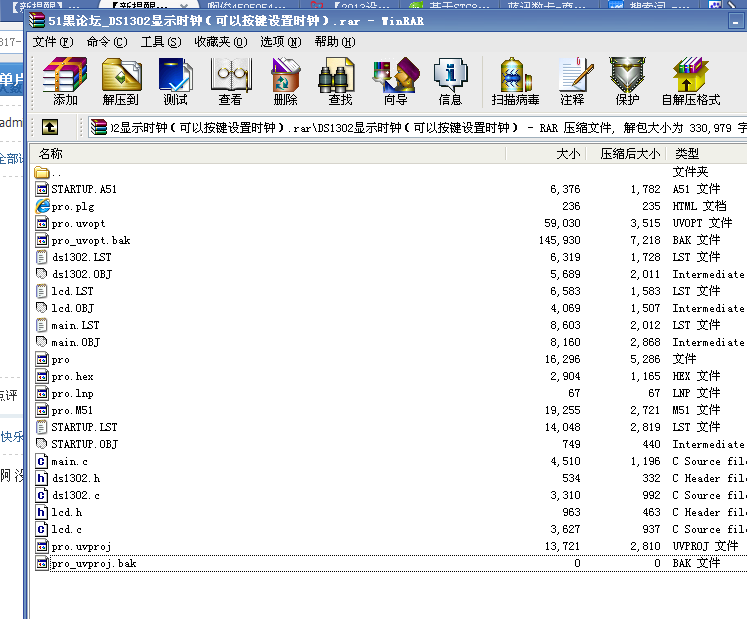

学习单片机提高练习
部分程序预览:

DS1302显示时钟(可以按键设置时钟).rar
45.52 KB, 下载次数: 115, 下载积分: 黑币 -5

ID:99130 发表于 2016-4-18 19:08 | 显示全部楼层
没图啊 没用
ID:183120 发表于 2017-7-24 22:36 | 显示全部楼层
请问楼主,不觉得有问题吗,这个程序?再次按下K3后,还是恢复原来的值
ID:183120 发表于 2017-7-24 22:37 | 显示全部楼层
这个图连接很简单的,根据代码的管脚连接就行了
