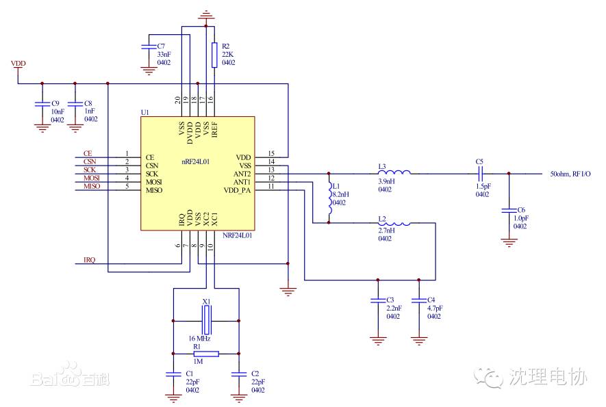

            nRF24L01是由NORDIC生产的工作在2.4GHz~2.5GHz的ISM 频段的单片无线收发器芯片。
            两块nrf24l01可以构成一个简单的收发器。一块用来做遥控器,另一块放在小车上做接收器。
            输出功率频道选择和协议的设置可以通过SPI 接口进行设置。几乎可以连接到各种单片机芯片,并完成无线数据传送工作。
nRF24L01原理图:
