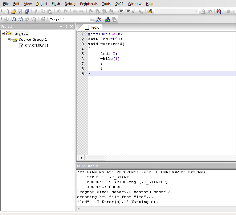

    我是小白呀,单片机才学的,买了开发板,照程序写然后下载就是不行,检查了N次了,可是用开发板自带的HEX程序烧录又没问题,请问我错在哪儿了、
     点亮一个灯就这么难吗??谢谢大家

heyanrog + 10 看图左边,C文件还没加进去哦。

头文件错了
#include<reg52.h>
ID:102114 发表于 2016-1-18 23:55 来自手机 | 只看该作者
除楼上说的头文件不对,还有没将c文件添加到工程,output那里的生成hex文件选项没打勾,目测有这些可能

ID:93227 发表于 2016-1-19 02:41 | 只看该作者
你是照程序写的?不是吧,就这么几句就有几个地方错了,

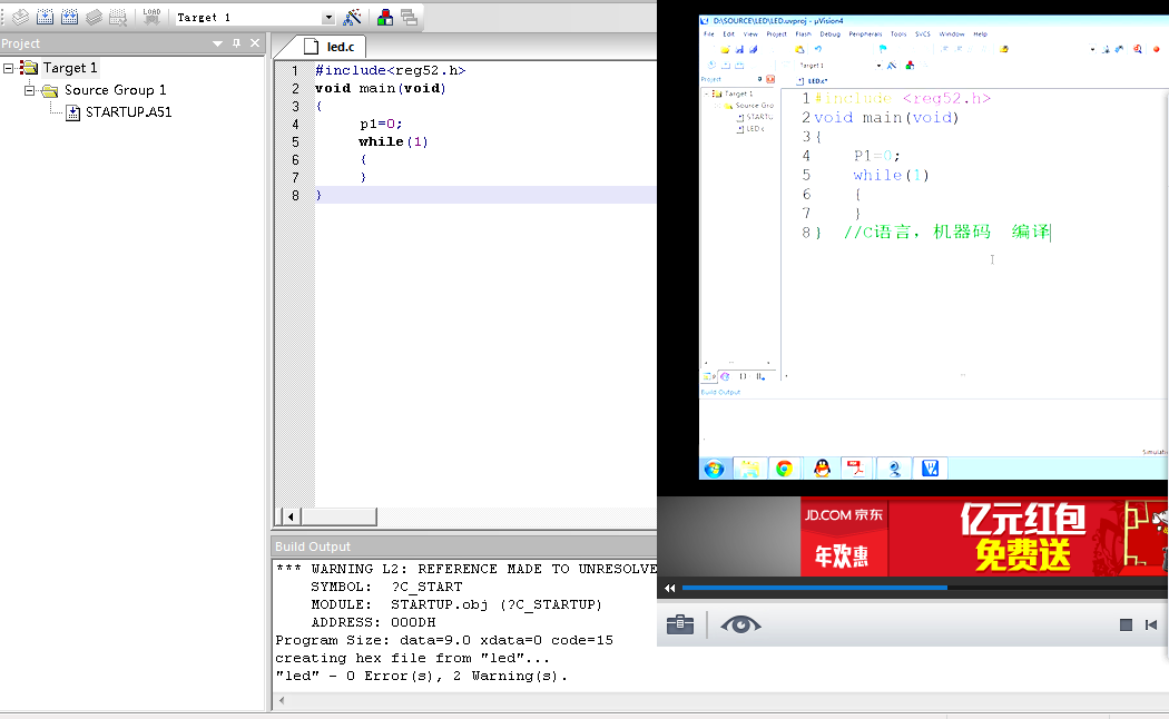

ID:103693 发表于 2016-1-19 07:15 | 只看该作者
谢谢楼上回复,这下改了,还是不行,上面的图片上的是搞了N多次才错的,这次照着写的还是不行。

ID:102114 发表于 2016-1-19 23:49 来自手机 | 只看该作者
P1的p要大写,还有之前说的几点

ID:103844 发表于 2016-1-20 00:57 | 只看该作者
sbit led1=P1^0;还有c文件没有进工程,楼主加QQ,大家共同进步269384828

ID:97438 发表于 2016-5-9 11:21 | 只看该作者
看截图,应该是没有把c文件加到工程中。

ID:110895 发表于 2016-5-9 15:23 | 只看该作者
工程里没有C程序,只有一个可有可无的启动代码,怎么能行呢!

ID:153199 发表于 2017-1-8 17:44 | 只看该作者
头文件错了
26#
ID:140489 发表于 2017-1-11 09:33 | 只看该作者
头文件错了,位定义也写错了

ID:161477 发表于 2017-1-12 16:24 | 只看该作者
头文件错了#include<reg51.h>,位定义也写错了

ID:110895 发表于 2017-1-15 08:08 | 只看该作者
LED.C没有加入到工程中去。

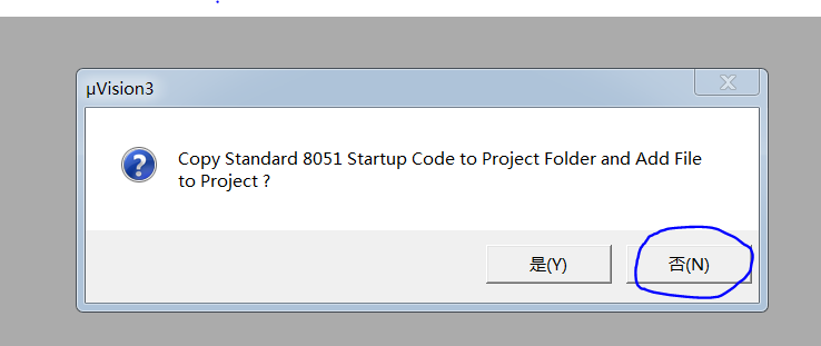

ID:155507 发表于 2017-1-21 13:48 | 只看该作者
提示是否加载“标准启动文件”,刚开始学习可以不用加载,选择“否”

ID:141283 发表于 2017-1-31 20:25 | 只看该作者
创建工程时,在此处点击“否”,用汇编语言来写才会添加startup.a这个头文件,而用C语言写的话添加头文件reg52.h就ok了。
