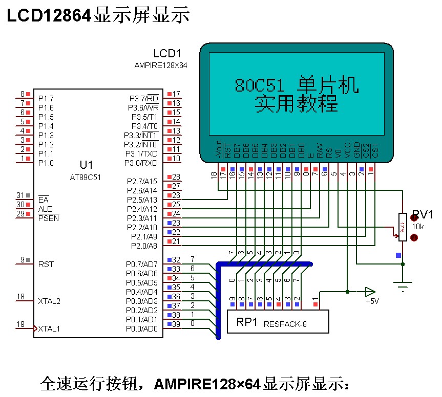

8.2.2        LCD12864显示屏显示汉字
Proteus仿真一下,确认有效。
实验25 LCD12864显示屏显示.rar (60.48 KB, 下载次数: 15)
以上摘自张志良编著80C51单片机实用教程——基于Keil CProteus》高等教育出版社ISBN 978-7-04-044532-9
书中电路和程序设计有详细说明,程序语句条条有注解。
