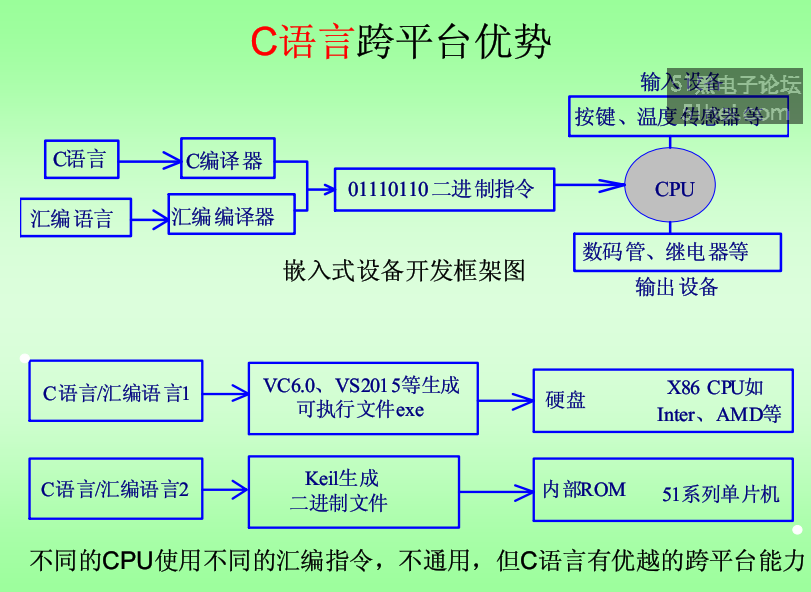

C语言跨平台优势
不同的CPU使用不同的汇编指令,不通用,但C语言有优越的跨平台能力

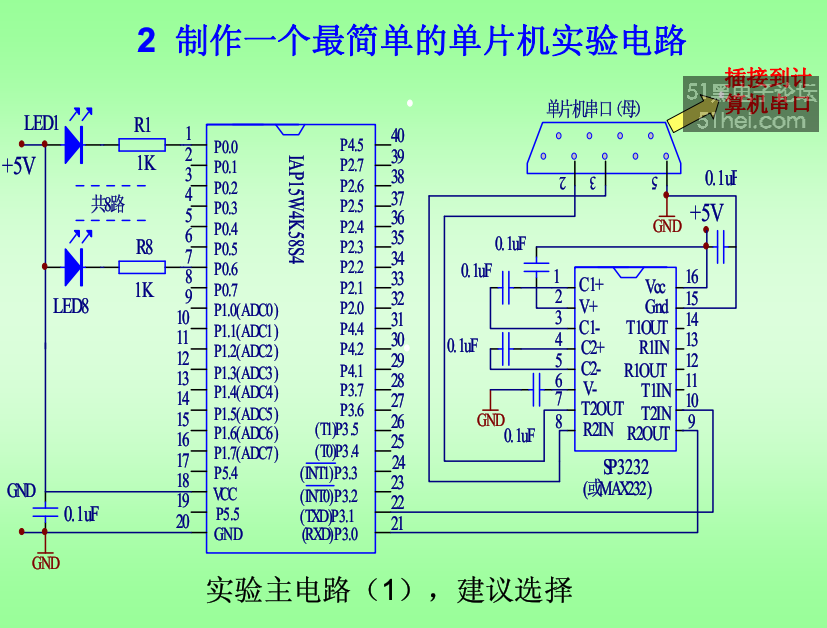

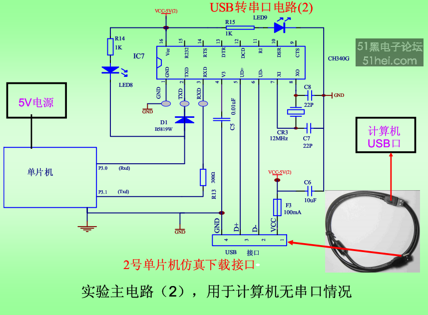

2 制作一个最简单的单片机实验电路

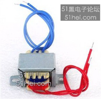

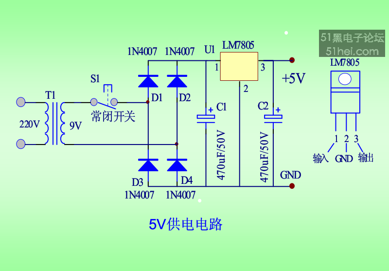

5V供电电路

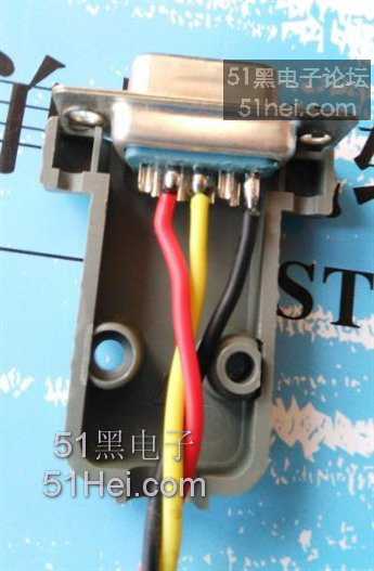

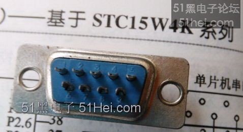

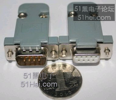

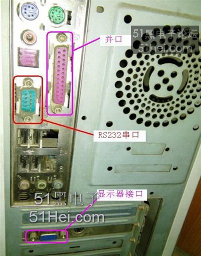

计算机串口外形
连接到计算机串口

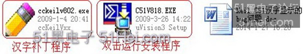

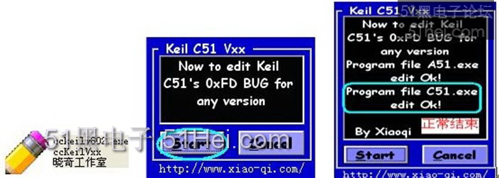

1、安装Keil软件
2、安装汉子补丁

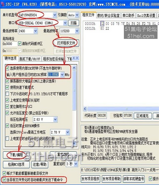

4 计算机程序下载到单片机

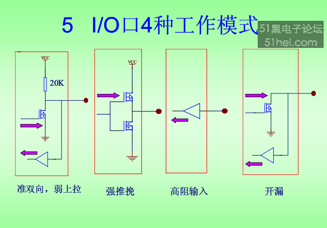

5 I/O口4种工作模式

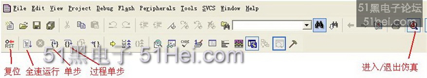

8 软件仿真

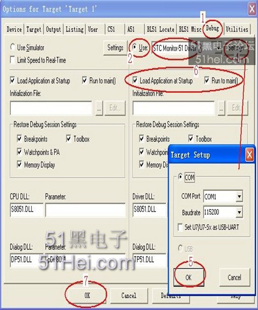

9 硬件仿真

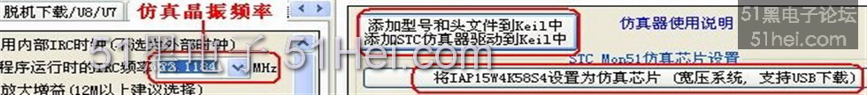

n 在STC程序下载软件中首先选择“Keil仿真设置”页面,点击“添加型号和头文件到Keil 中”,在出现的目录选择窗口中,定位到Keil的安装目录(比如“C:Keil818”),“确 定”后出现“STC MCU型号添加成功”的提示信息,点“确定”。
n 保持IAP15W4K58S4实验电路仍然与电脑串口相连,如上图所示,先选择仿真芯片运 行时的R/C时钟频率或使用外部晶振,然后点击“将IAP15W4K58S4设置为仿真芯片”按 钮,给电路板上电,此时就将会有程序向芯片中下载,下载完成后仿真器便制作完成 了,IAP15W4K58S4设置成仿真芯片后,要想再变成一般的单片机无需任何操作,直接 将它当作单片机下载程序使用就可以了。

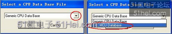

n 在Keil中新建项目,出现下图 对话框,选择“STC MCU Database”项,然后从列表 中选择相应的MCU型号,在此选择“STC15W4K32S4”,点击“OK”完成选择。
然后按下图设置硬件仿真
确认前面我们所创建的项目编译没有错误后,按“Ctrl+F5”或工具栏图标 开始调 试,若硬件连接无误的话,将会进入到与软件仿真类似的调试界面,只是现在可以一步一步 执行程序并控制硬件动作了)。
有时进入调试环境可能会失败,首先检查仿真串口号选择是否有误,另外可将单片机断电 后重新上电试试,若使用的USB转串口,可将USB头断开几秒再插上,如果仍然不行,请检查
程序代码是否占用了仿真调试接口(P3.0与P3.1 )。

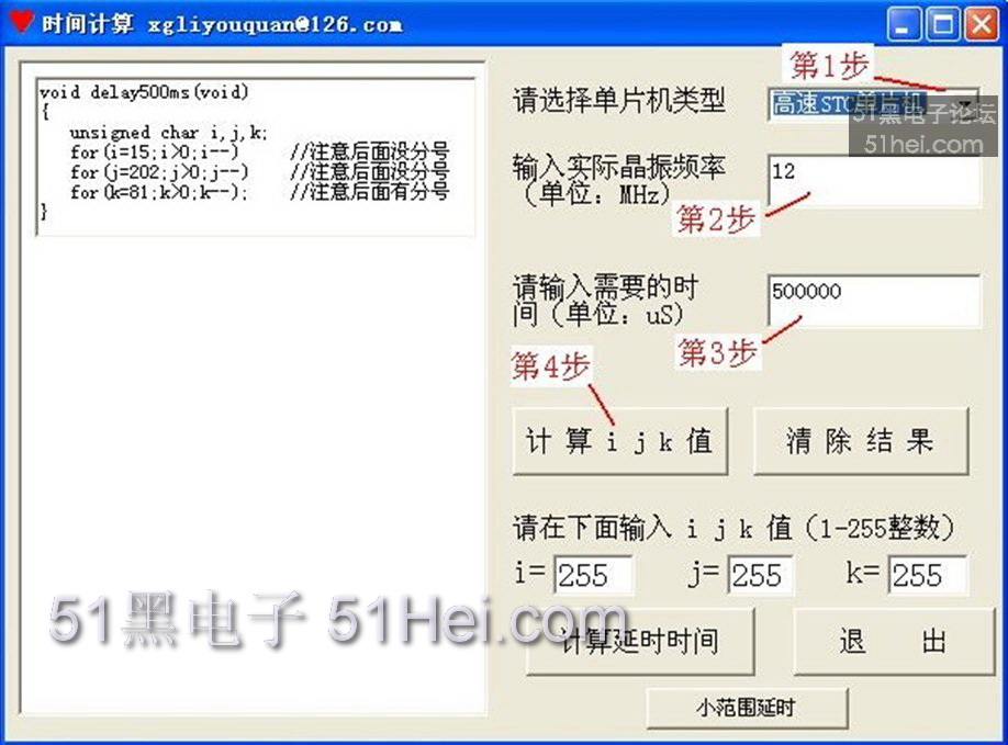

10 延时软件使用方法
长时间延时,函数固定格式:
void delay500ms() // 大范围精确延时函数
unsigned char i,j,k; // i,j,k由软件计算出确定。
for(i=41;i>0;i--) // 注意后面没分号
for(j=133;j>0;j--) // 注意后面没分号
for(k=252;k>0;k--); // 注意后面有分号
短暂延时,函数固定格式:
void delay (unsigned char t) // 小范围精确延时函数
while(--t);
根据不同的延时时间修改函数中的变量 i,j,kt 即可, i,j,kt 由笔者编写的 软件直接计算得出

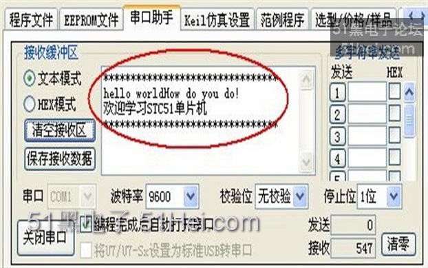

12 printf 格式化输出函数(单片机与计算机通信)
例1.8 计算机串口助手显示单片机内部简单信息
#include "STC15W4K.H"
#include  // 为使用KEIL自带的库函数printf而加入
void printstar()
printf("********************************");
void print_message()
printf("hello world"); // 最简单输出 printf("How do you do!"); // 输出换行符 printf("欢迎学习STC51单片机"); // 中文输出
void UART_init(void)
// 下面代码设置定时器1
TMOD = 0x20; // 0010 0000 定时器1工作于方式2(8位自动重装方式) TH1 = 0xFD; // 波特率:9600 /11.0592MHZ
TL1 = 0xFD; // 波特率:9600 /11.0592MHZ TR1 = 1;
// 下面代码设置定串口
AUXR = 0x00; // 很关键,使用定时器1作为波特率发生器,S1ST2=0
SCON = 0x50; // 0101 0000 SM0.SM1=01(最普遍的8位通信),REN=1(允许接受) TI=1; // 很关键,使用printf函数时必须有此命令
void main()
UART_init(); // 初始化串口 printstar(); // 输出************** print_message(); // 输出说明文字 printstar(); // 输出************** while(1) ; // 停在这里
我们把例1.8程序下载到单片机中,打开程序下载软件的串口助手,接收缓冲区选择文本模式,波特率
9600,打开串口,给实验板断电后上电,可以看到单片机发给计算机的信息如图1-67所示,如果显示 的个别字符出现乱码或连续接收大量数据显示不正常,可换用其它串口助手软件,比如“丁丁串口调试 助手SSCOM 3.3”即可解决。实验结果如下:

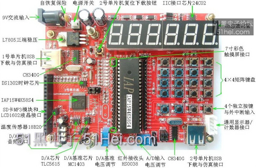

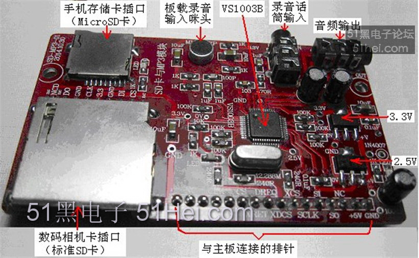

13 学习用实验板介绍
由于后续章节实验很多,制作实验电路比较耗费时间,可以购买实验板产品。
SD卡与MP3实验板
