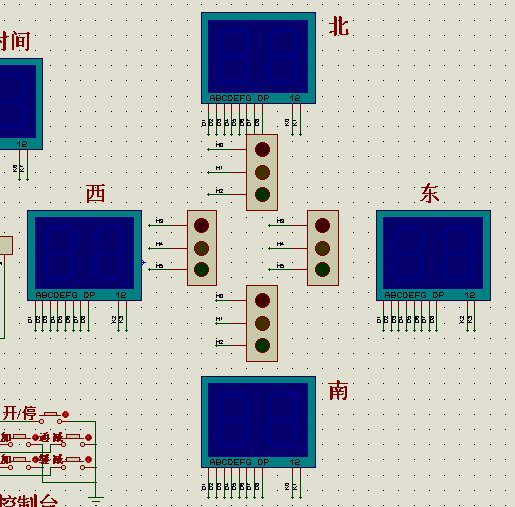

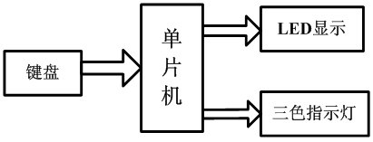

根据设计的要求可知,系统的硬件原理框图如下图所示。
系统硬件框图
1、单片机可选用AT89C52,它与8052系列单片机全兼容,但其内部带有8KB的FLASH ROM,设计时无需外接程序存储器,为设计和调试带来极大的方便。南北向和东西向各采用2个数码管计时,同时需要对该方向的指示灯的点亮时间进行倒计时。键盘系统可以根据系统的需要设置不同的键的个数,可以选择线式键盘,若单片机的IO口不够用时,可以考虑扩展8255或8155满足系统的要求。

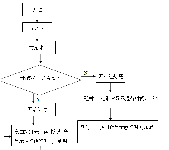

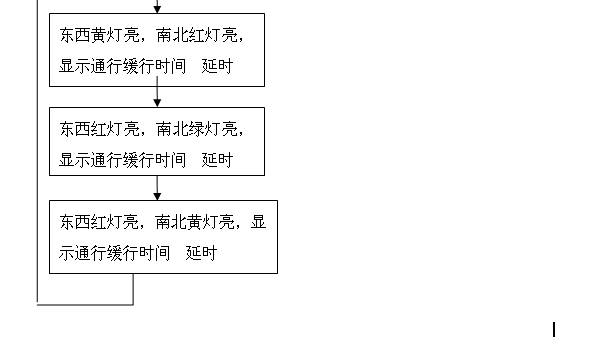

2. 软件方案
根据设计要求,软件由C语言完成。软件设计可以分为以下几个功能模块:
主程序:初始化及键盘监控。

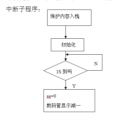

计时程序模块:为定时器的中断服务子程序,完成50毫秒的定时中断和1秒的定时时间。
显示程序模块:完成4个交通灯和6个LED数码管的显示驱动。
中断子程序:
程序流程图:

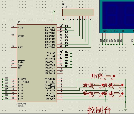

1、主控电路
控制电路由P3^3—P3^7控制,其中P3^3控制开/停按钮,P3^4、P3^5控制通行时间的加和减,P3^6、P3^7控制缓行时间的加和减;开/停的控制由标志位flag控制,且flag的初始值置为0。通行时间和缓行时间的控制由jianpan函数控制(具体见源程序中的键盘函数)。
2、显示电路
显示电路由单片机AT89C52的P1和P2两个并行I/O接口控制,其中P1口控制显示控制台的时间以及车辆的通行时间和缓行时间,P2口控制十字路交通灯;在控制显示时,使用xianshi函数控制控制台显示的显示时间,xianshi2函数控制显示车辆的通行时间和缓行时间。

四、总电路图及元器件清单
总电路图
元件名称
数量(个)
单片机AT89C52
1
交通灯
4
LED数码显示
6
按钮
5
