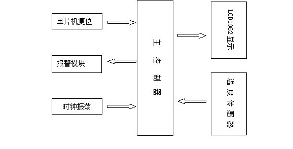

2  系统整体方案设计
2.1设计目标
本设计采用STC89C52单片机为主控芯片,结合外围电路矩阵键盘、液晶显示器LCD1602等部分组成。其中矩阵键盘用于输入数字密码和进行各种功能的实现。由用户通过连接单片机的矩阵键盘输入密码,后经过单片机对用户输入的密码与自己保存的密码进行对比,从而判断密码是否正确,然后控制引脚的高低电平传到开锁电路或者报警电路控制开锁还是报警,组成的温度报警器系统,能够实现:
1. DS18B20不断采集周围环境温度;
2. 单片机处理温度的数据显示在DS18B20;
3. 用户设定温度报警的上限和下限;
系统整体设计框图如图2-1所示:
图2-1  系统整体设计框图

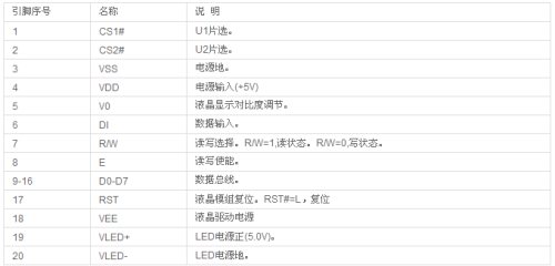

2.3.2 LCD1602的简介
本设计所使用的是不带字库的LCD1602液晶显示屏,因为其可以在proteus中仿真,便于设计 ,其引脚表如2-3所示。
表2-3 12864引脚

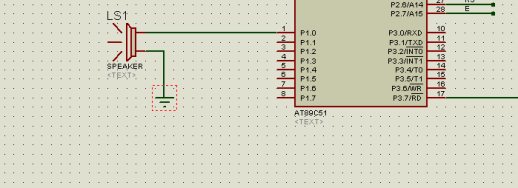

3.2.3报警模块电路的设计
本模块的作用是当开锁按钮被按下时,如果LCD当前显示值相同,则红灯点亮,当输入的数与密码不同时,则蜂鸣器立刻发出声音报警。如图3-3所示。
图3-3 报警电路图

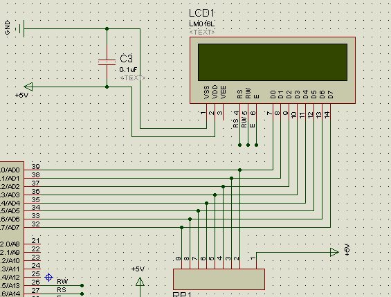

3.2 LCD1602显示模块电路的设计
本模块主要用于显示指示用户密码输入要求。根据管脚要求连接电路,P0口接上拉电阻,并与LCD数据输入端口连接,控制管脚与P1口连接。如图3-4所示。
3-4显示模块电路图

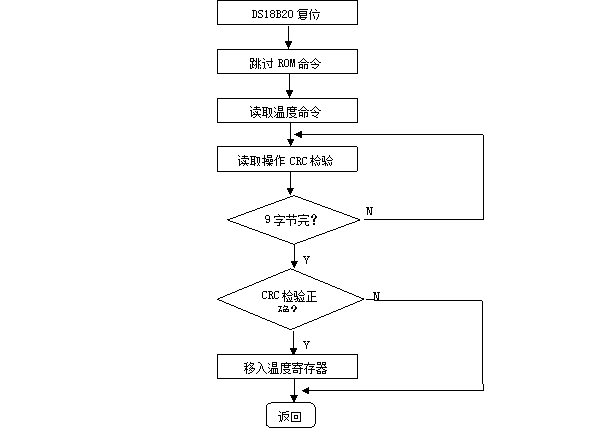

4.2.2温度采集的软件设计
如图4-2为温度采集的软件设计,主要功能是完成DS18B20的初始化工作,并进行读温度,将温度转化成为压缩BCD码 并在显示器上显示传感器所测得的实际温度。读出温度子程序的主要功能是读出RAM中的9字节,在读出时需要进行CRC校验,校验有错时不进行温度数据的改写。
4-2温度采集的软件设计流程图

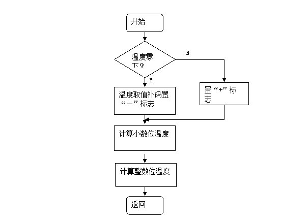

4.2.3 温度采集算法软件设计
如图4-3为温度采集算法流程图,计算温度子程序将RAM中读取值进行BCD码的转换运算,并进行温度值正负的判定,其程序流程图。
4-3温度采集算法流程图

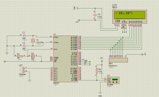

5.2 Proteus 仿真图
图5-1为正常温度界面图,图5-2为报警温度界面,实现实时显示和温度报警。
图5-1 正常温度界面图
图5-2 报警温度界面

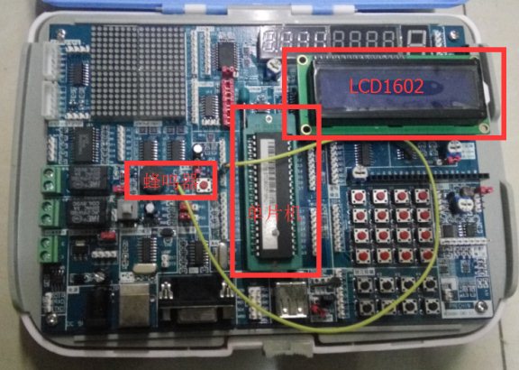

5.3 硬件调试
硬件调试主要是测试各硬件部分能否完成设计功能。
系统的性能调试以主程序为主。硬件调试比较简单,直接插上电,软件调试可以先编写显示程序并进行硬件的正确性检验,然后分别进行主程序、从程序的编写和调试,由于DS18B20与单片机采用串行数据传送,因此对DS18B20进行编程时必须严格地保证读写时序,否则将无法读取测量结果。
在焊接的过程中,每接一根线都用万用表测试是否短路或开路。这样焊接完了之后,就不必怀疑线路不通的问题了,由于线路很繁琐也免去了大量排查的工作。最初焊接最小系统,查看二极管能否正常闪烁,以此判断单片机是否正常工作。整体电路焊接完后,通电测试所有硬件芯片的输入输出电压是否在设计要求的范围内,判断单片机的工作与否。
5.4 调试结果
在调试中出现的很多问题,开始显示屏不显示,经排查是一处地线没连接,导致显示屏供不上电。连接后显示屏正常亮了,但是显示不出想要的结果,调节可变电阻,改变背光度,依然不显示。经过和班级同学的讨论,我们知道是程序的问题。于是我们修改了程序,并最终调试出想要的效果。

附录
附录1硬件图

可以分享一个清楚点儿的电路图吗楼主  大榭啦
