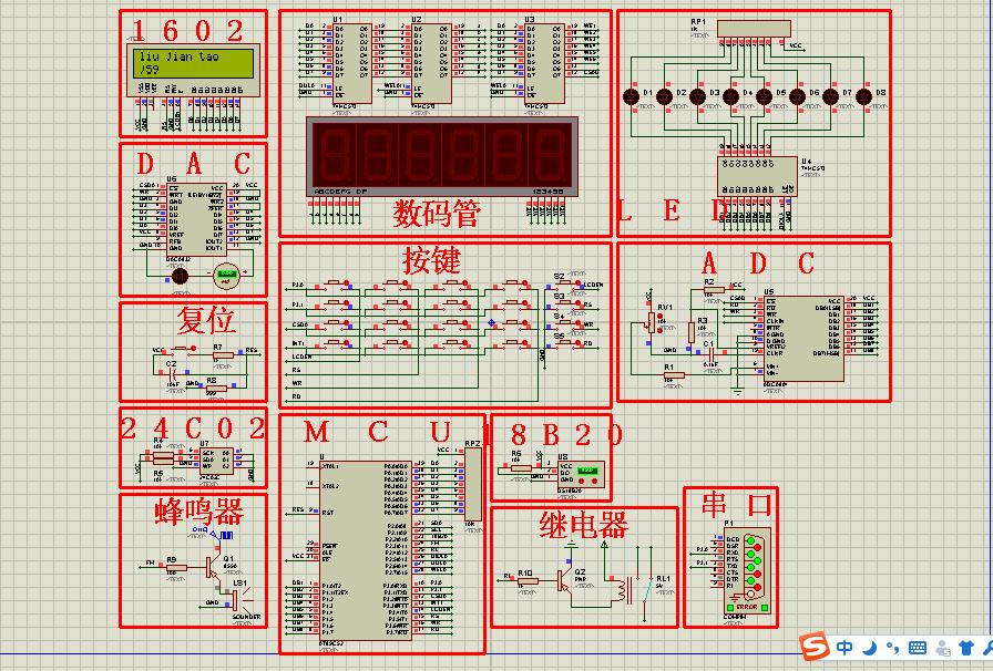

#include <reg52.h>
#include <stdio.h>
#define uchar unsigned char
#define uint unsigned int
sbit ds=P2^2; //温度传感器信号线
sbit dula=P2^6; //数码管段选线
sbit wela=P2^7; //数码管位选线
sbit rs=P3^5;
sbit lcden=P3^4;
uint temp,num;
float f_temp;
uchar code table[]="liu jian tao";
void delay(uint z)//延时函数
uint x,y;
for(x=z;x>0;x--)
for(y=110;y>0;y--);
void write_com(uchar j) //液晶写命令
rs=0;
P0=j;
delay(5);
lcden=1;
delay(5);
lcden=0;
void initial() //初始化
uchar i;
dula=0; //关闭锁存器
wela=0;
//rd=0; //矩阵键盘的第四列置低 提取独立键盘
lcden=0;
write_com(0x38); //液晶初始化
write_com(0x0c);
write_com(0x06);
write_com(0x01);
write_com(0x80);
ds=0; //ds18b20初始化
i=103;//延时
while(i>0)i--;
ds=1;
i=4;
while(i>0)i--;
bit tempreadbit(void) //读1位函数
uint i;
bit dat;
ds=0;i++; //i++ 起延时作用
ds=1;i++;i++;
dat=ds;
i=8;while(i>0)i--;
return (dat);
uchar tempread(void) //读1个字节
uchar i,j,dat;
dat=0;
for(i=1;i<=8;i++)
j=tempreadbit();
dat=(j<<7)|(dat>>1); //读出的数据最低位在最前面,这样刚好一个字节在DAT里
return(dat);
void tempwritebyte(uchar dat) //向18B20写一个字节数据
uint i;
uchar j;
bit testb;
for(j=1;j<=8;j++)
testb=dat&0x01;
dat=dat>>1;
if(testb) //写 1
ds=0;
i++;i++;
ds=1;
i=8;while(i>0)i--;
else
ds=0; //写 0
i=8;while(i>0)i--;
ds=1;
i++;i++;
void tempchange(void) //DS18B20 开始获取温度并转换
initial();
delay(1);
tempwritebyte(0xcc); // 写跳过读ROM指令
tempwritebyte(0x44); // 写温度转换指令
uint get_temp() //读取寄存器中存储的温度数据
uchar a,b;
initial();
delay(1);
tempwritebyte(0xbe);
a=tempread(); //读低8位
b=tempread(); //读高8位
temp=b;
temp<<=8; //两个字节组合为1个字
temp=temp|a;
f_temp=temp*0.0625; //温度在寄存器中为12位 分辨率位0.0625°
temp=f_temp*10+0.5; //乘以10表示小数点后面只取1位,加0.5是四舍五入
f_temp=f_temp+0.05;
return temp; //temp是整型
void write_date(uchar date) //液晶写数据 液晶的读、写操作取决于RS 1、0
rs=1;
P0=date;
delay(5);
lcden=1;
delay(5);
lcden=0;
void diplay1602_temp(uint temp) //液晶显示温度值
uchar date[]={0,0,0};
write_com(0x80);
for(num=0;num<14;num++)
write_date(table[num]);
delay(5);
write_com(0x80+0x40);
date[0]=temp/100+0x30;
date[1]=temp%100/10+0x30;
date[2]=temp%10+0x30;
for(num=0;num<3;num++)
write_date(date[num]);
delay(5);
void main()
tempchange();
initial();
diplay1602_temp(get_temp());
while(1);
